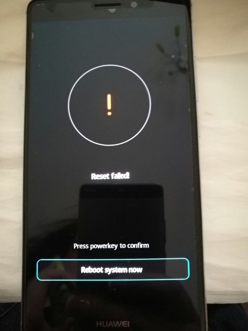

Brauche auch mel Hilfe. Meine Freundin hat sich ein Mate S bei Ebay Kleinanzeigen gekauft. Problem ist,die 5.1.1 ist drauf und macht kein Update. An HiSuite konnte ich es noch nicht anschließen. Auf Werkseinstellung zurück setzen geht nicht,kommt Meldung. Was ist das für eine Version und wie kriege ich die 6.0 drauf ohne das das Handy platt ist? Hab ich noch nie gemacht .
dload Ordner mit der 321 hab ich. Nur verschiedene Methoden. Über Updateprogramm im Menue,Handy aus und Vol. up und down gleichzeitig,und eine Tastenkobi.

Wenn das Gerät an einen VOD Vertrag gebunden ist, ja. Ansonsten ist es nach dem OTA auf die B361 dann im Werkszustand mit original Huawei Firmware.
