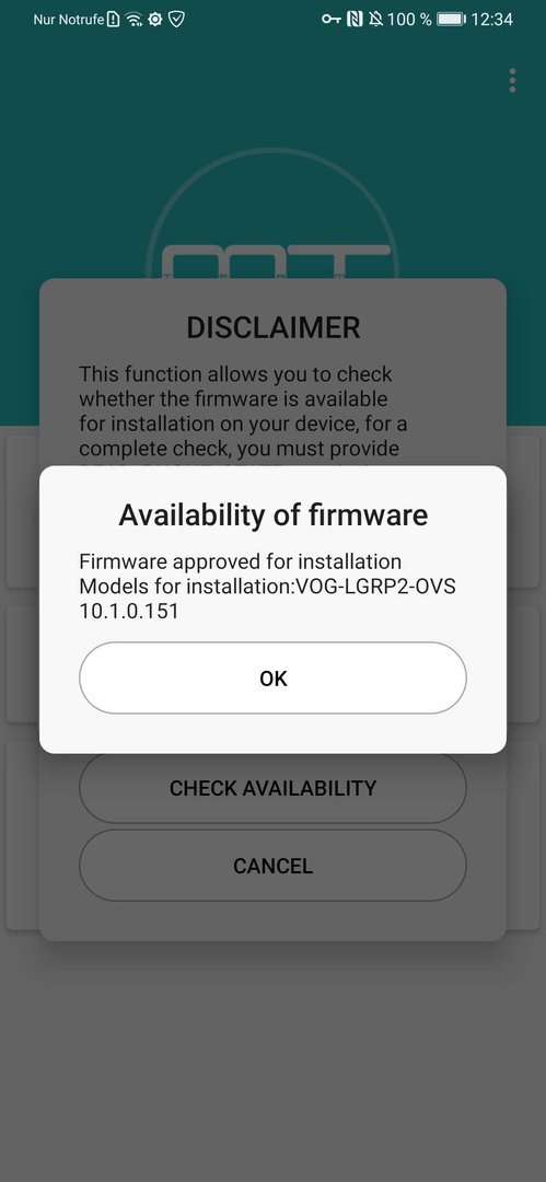

Es gibt auch die Firmware Finder App, mit der du prüfen kannst ob das Update zugelassen ist.
not approved = kannste nicht flashen
Huawei P40 Pro = ELS-LGRP4 suchen auf der Website.
Huawei P30 Pro = VOG-LGRP2 suchen
