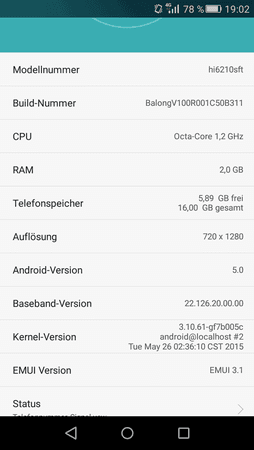

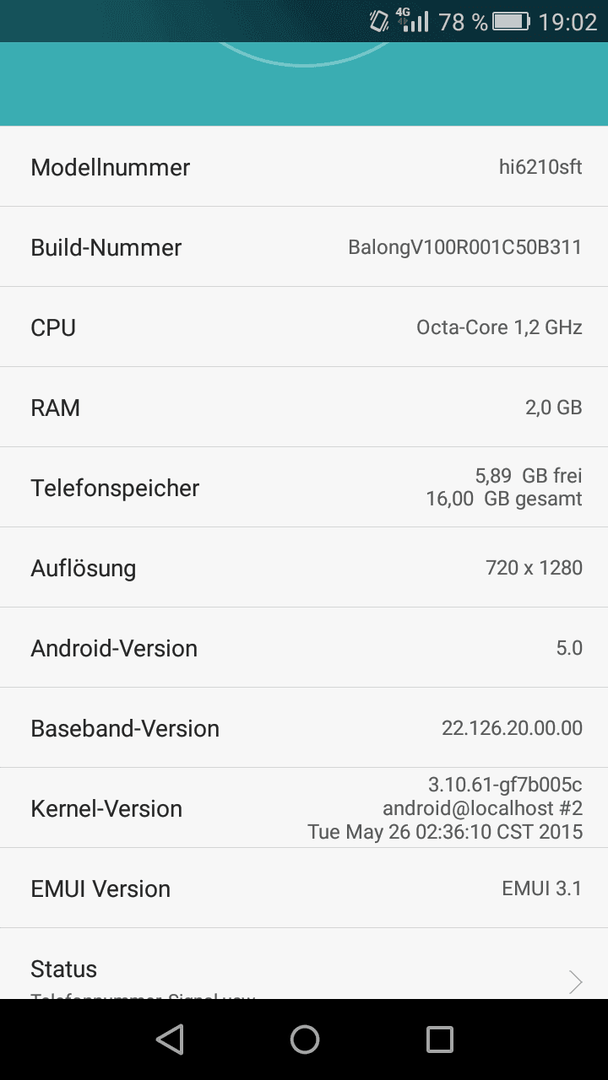

Ich habe auch die Balong wie im Screenshot zu sehen...ich habe es als VF Brand gekauft, B-Version weiß ich nicht mehr, es hatte allerdings NIE Updates bekommen bis ich Januar 2016 eine andere Firmware geflasht habe und nun in der Balong feststecke. Habe schon x Versuche hinter mir das wieder auf Stock zu bekommen, per Update.app von der SD Karte zu flashen, das bricht sofort bei 0% ab, egal welche Version.
Dann habe ich mich in das Thema Unlock Code eingelesen und dieses ADB Tool...also per Anleitung auf ner ChingChangChong Seite eine halbe Stunde lang getrickst bis ich endlich den Unlock Code hatte und dann mit dem Huawei Extractor ein B170 zerhäckselt und genau (!) per Anleitung am USB Kabel geflasht im Recovery Modus. Hat er auch alles fein gemacht - neu gestartet, wieder Balong! Ich weiß bald echt nicht mehr weiter, so unzufrieden wie mit dem P8 Lite war ich bisher noch nie, mit der VF Firmware gingen die Benachrichtungen nicht richtig, Bluetooth und GPS gingen nach Verschlüsselung GAR nicht mehr, keine Updates und auch keine Sicherheitsupdates.
Gibt es denn irgendeine Möglichkeit die ich noch nicht kenne? Ich finde nämlich auch keinen Vendor Ordner auf meinem Handy, weder intern noch auf der SD-Karte. Langsam verzweifel ich an dem Thema und ich hatte schon ein S3 und S4 gerootet und mit CM11 geflasht und mich mittlerweile stundenlang in Foren belesen.

@Legendary1985
erstmal willkommen hier auf Android-Hilfe.
Du mußt erstmal die version b052 flashen mit ADB tool, aber lies dir doch mal die in post2 angegebene
Anleitung durch. Viel Erfolg
@hajo56
Danke für den Tipp, ich habe jetzt nochmal von Grund auf probiert und zwar mit einem Code der in einer Wordanleitung stand, von dem Menü aus habe ich dann die B046 geflasht, die hat bei 95% mit Fehler abgebrochen, trotzdem wurde etwas installiert, dann das Vendor Update, plötzlich hatte ich die B046 Stock mit Dual Sim und konnte nun endlich nach und nach per OTA die Updates ziehen!! Nun bin ich bei B194 mit Sicherheitslevel vom 01.02.2016. Super! Der einzige Wermutstropfen ist die Tatsache, dass ich das Marshmallow Beta Update nicht aufspielen kann, da bricht die Installation nach 5% ab. Ich vermute, dass die B194 zu aktuell ist weil im Huawei Blog von der B188 gesprochen wird. Wann kann man endlich mit offziellem Release Candidate rechnen?
