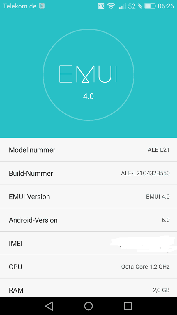

auf der Spanischen Huawei Seite gibt es absofort die Offizielle
Android 6.0 Marshmallow zum Downloaden http://consumer.huawei.com/es/suppor...x.htm?id=78426
Ist die B550.
Update mit der B524 / B194 /B170
Wie immer update app in den dload Ordner und dann in den internen oder externen Speicher(sdkarte)
speichern!
Achtung sicherung vorher erstellen, daten sind sonst weg!!

Lt. Huawei Blog handelt des sich bei der B550 um die Variante für das Single Sim P8 Lite. In deren Screenshots sind aber 2 IMEIs zu sehen, auch schreiben sie, dass man über die B524 Beta, also eine Dual Sim flashen kann. Ich bin jetzt verwirrt. Kann ich nun die B550 auf das Dual Sim flashen?
Ja kannst du, ist gerade im Huawei Blog geändert wurden:biggrin:
Ist für die DualSim , sieht man ja auch an der Versionsnr.Habe sie auch über die B524 geflasht und anschließend ein FactoryReset.

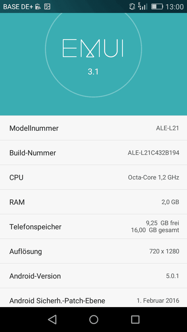

Hab seid 1 Woche kein WLAN mehr mit meinem Gerät. Denke es hängt mit irgendein update zusammen . was denkt ihr ?würde mir diese Version eventuell Helfen? Unten ein Screenshot meiner jetzigen Version.
Gruß Maik
Mit dem Update wird das wohl nichts zu tun haben. Ich habe ebenfalls die B194 und keine WLAN-Probleme damit.
Ich habe von B524 auf B550 nach der Anleitung von Huawei-blog geupdated. Leider wird dabei ein Werksreset gemacht und es gehen alle Daten verloren, sofern man nicht vorher gesichert hat. Also vorher sichern.
