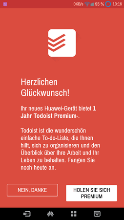

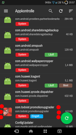

Ich weiß gehört eigentlich in den Root-Bereich aber extra einen Tread aufmachen und auch ANDERE ohne Root können ruhig wissen das die App noch da ist.
Ist denn schon einer diese "störrische" App schon losgeworden.
Nachdem man PREMIUM abgelehnt hat verschwindet sie in den Hintergrund (eingefroren aber nicht deinstalliert). Klickt man dann auf das App-Symbol wird ein vorgegaukelt die App sei nicht installiert.
Selbst mit ROOT ist dem "Krepel" nicht beizukommen und ich befürchte das sich die App in regelmäßigen Abständen meldet oder im Hintergrund aktiviert.
Hab deinstalliert, Ordner gelöscht und das mehrmals.Kommt immer wieder !
Gruß Wolfgang
Die App wird bei mir nicht installiert. Hast Du hier eventuell etwas kaputt gerootet. Mein P8 lite ist nicht gerootet. Trotzdem wurden die Apps, die ich nach der Erstinstallation deinstalliert habe, nach dem Update nicht neu installiert. Lediglich nach einem Factory Reset muss ich diese Apps erneut deinstallieren.

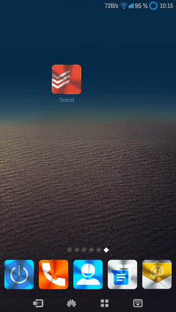

Es geht um diese App <Todoist>. Hab sie nochmal aufgetaut/aktiviert.
App starten, klickt man auf >Nein, DANKE< kommt dann die letzte Abfrage >JA<
Und dann ist sie verschwunden.

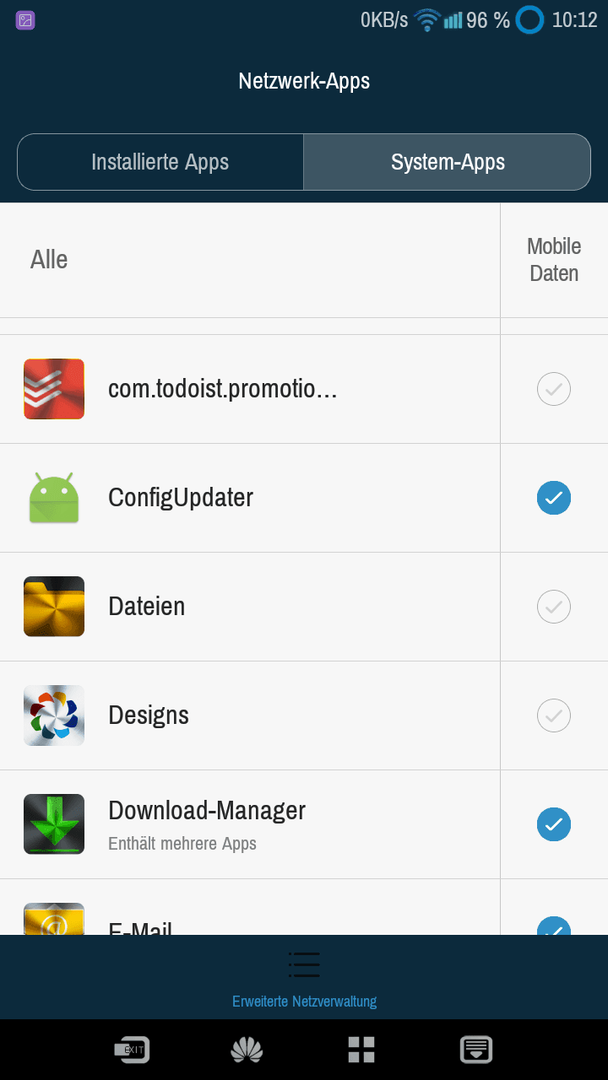

Aber nicht ganz, hab sie hier wieder entdeckt:
Einstellungen
Datenverkehrsmanager
Netzwerk-Apps
System-Apps

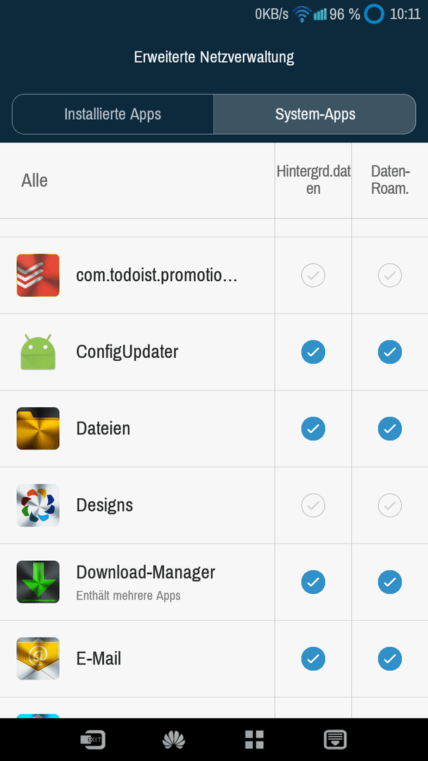

und/oder
Erweiterte Netzverwaltung (unten)
System-Apps

Dann müsste die App ja noch im App-Manager vorhanden sein. Suche diese einmal dort und versuche diese zu deinstallieren. Wie schon gesagt, ließ sich diese bei mir problemlos deinstallieren. Sie erscheint bei mir auch nicht unter Netzwerkverwaltung.
Hab das Installations-Verzeichnis gefunden und das Verzeichnis von der App komplett gelöscht.
Pfad-Angabe vom SD-Maid Explorer: RootFS/cust/preinstalled/public/app/... hier ein bisschen suchen
War ein wenig zu schnell und hab vergessen den/die Ordner zu notieren.
Jetzt bin ich es los. :lol:
