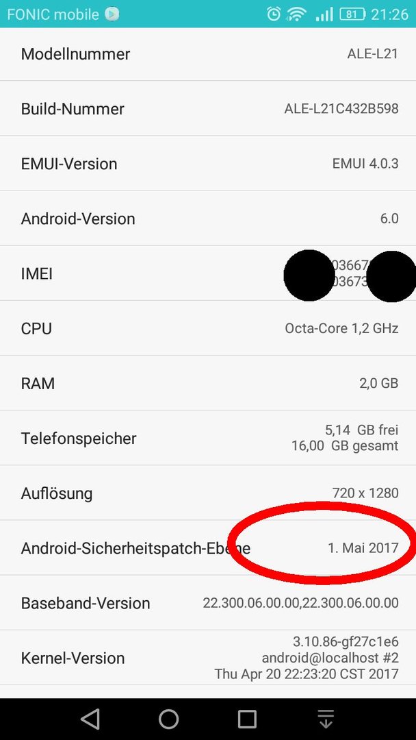

drauf und läuft - keine Änderungen sichtbar
Huawei ist diesmal wirklich seiner Zeit voraus :D
