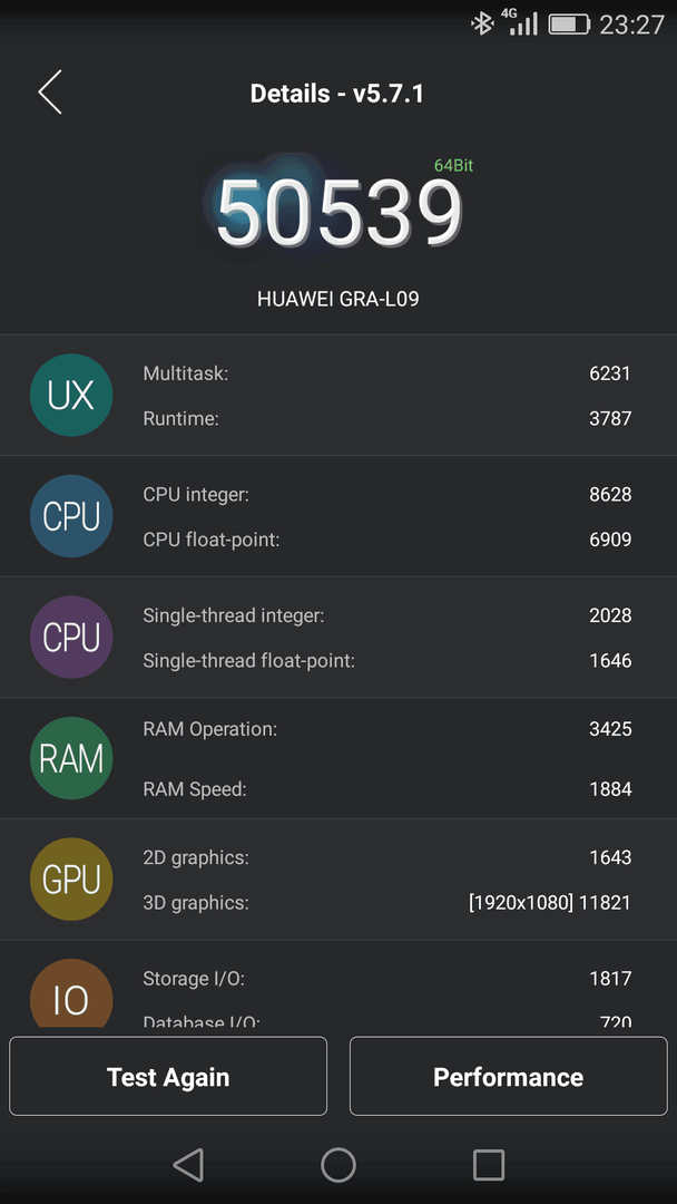

Auf Benchmarks gebe ich eh nichts.
Bei mir ist der Antutu Score nach wie vor gut ;)
