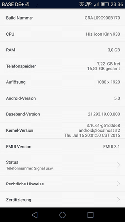

bin mir nicht so ganz sicher ob ich nun das aktuellste drauf habe oder die hier genannte Firmware noch aktueller ist. Hintergrund meiner Frage ist die fehlende Möglichkeit die Netwerkgeschwindigkeit anzeigen zu lassen. Dieser Punkt erscheint in meinem Menü leider nicht. Habe mal ein Screenshot hochgeladen über meine Telefon Info.
Danke Euch :)
Du hast die aktuelle Firmware. Die Funktion zum Anzeigen der Netzwerkgeschwindigkeit wurde gestrichen.
