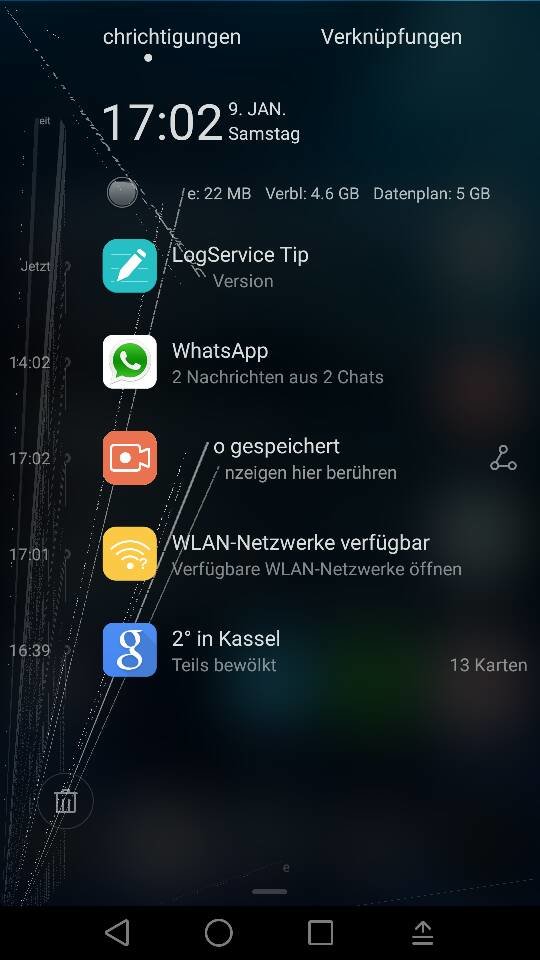

Ich hab Grafikfehler nach Bildschirmsperre, wenn Google maps mit routing läuft
