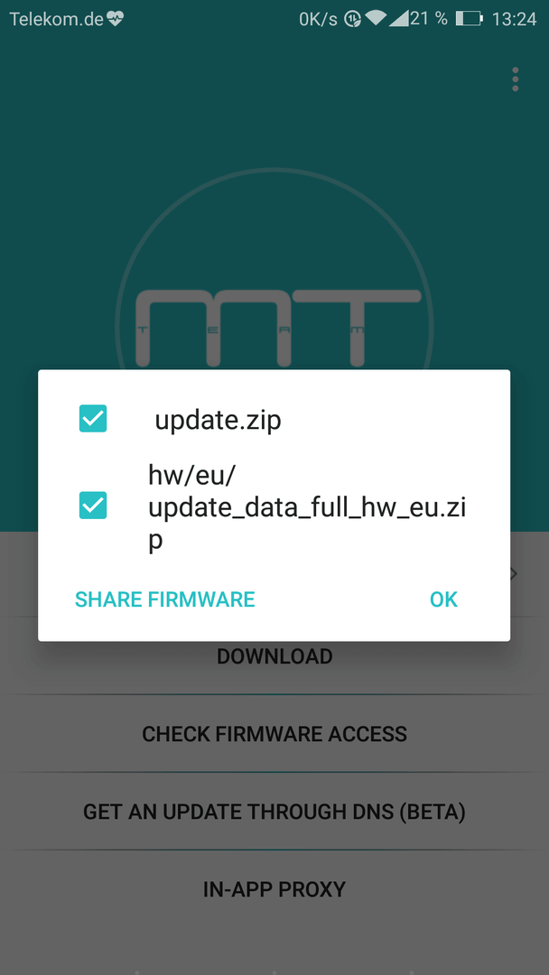

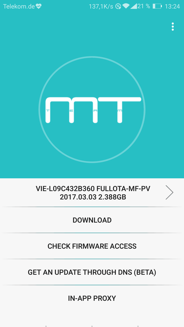

Was du zuletzt noch versuchen kannst, lade von der B360 im FirmwareFinder die hw/eu/update_data_full_hw_eu.zip runter
und entpacke alle Daten aus der Zip in den dload Ordner auf der externen Speicherkarte und mach ein ForceUpdate.

hast du evtl . auch eine direkt download adresse ?
Nen anderen Link jetzt gerade nicht, aber alle Dateien findest du im FirmwareFinder;)
Die ist auch zur Installation freigegeben und da du jetzt auch schon Nougat drauf hast, kannst du auch über dload nochmal versuchen die B360 komplett neu
aufzuspielen.
Erst die Update.app aus der update.zip über dload flashen, danach hochfahren, die alte Update.app entfernen und die Dateien aus der hw/eu/update_data_full_hw_eu.zip
(data, META-INF und Update.app) in den dload Ordner packen und den Flash wiederholen. Dann muss das eigentlich laufen.
