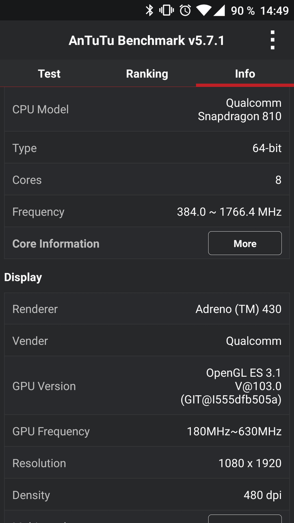

Bin ich der einzige dessen OP2 seit dem update nur noch mit 1,55Ghz tacktet , frag nur weil es hier noch nicht zur Sprache kam [emoji15]
Reaktionen: wotan18m
Bei mir hat sich nichts geändert, immer noch 1,8Ghz.

Stimmt bei mir genauso nur 1,5..woran liegt denn das nun? Wie hast du das update eingespielt manuell oder per OTA
Edit: muss mich korrigieren.. Nach dem Benchmark Durchlauf war es bei mir auch 1,55 kurz danach allerdings zeigt es wieder 1,76 an also alles ok

Wie gesagt lass das Gerät mal kurz liegen und schau denn nochmal nach der taktung bei mir zeigt es dann 1,76 an.. Nur direkt nach dem Benchmark Test war es auf 1,5..
