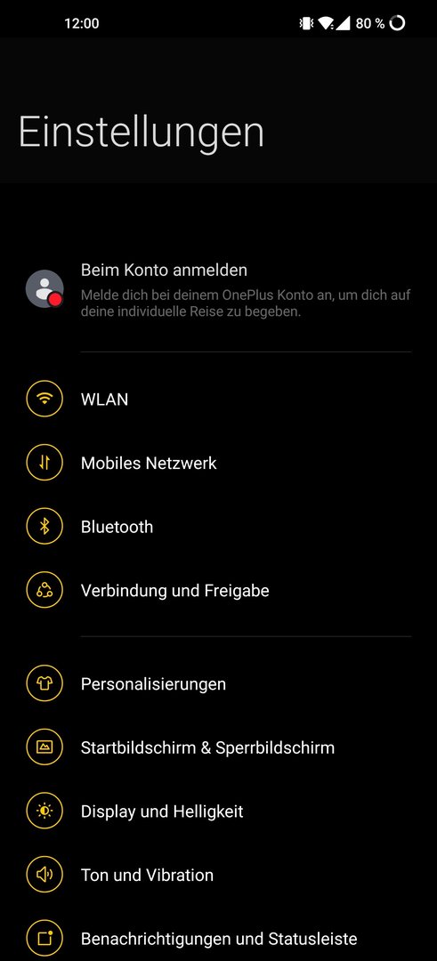

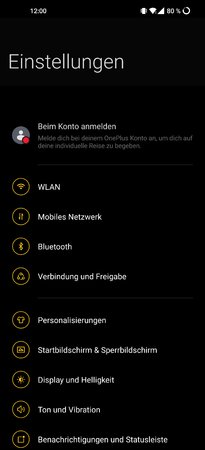

  • Die Einstellungen sind komplett zugemüllt und unübersichtlich ohne Ende - ColorOS lässt grüßen...

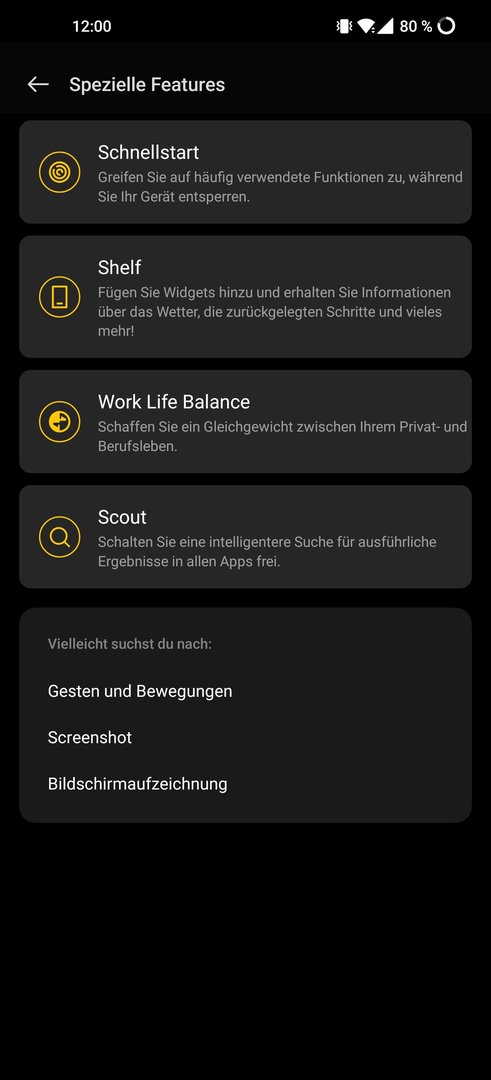

  • Aus irgend einem Grund wurde eine Option namens "Work Life Balance" eingebaut - wieder ein sinnfreier Mist wie der Zen Mode, der sich in den Vordergrund drängelt. Das bewirkt dann, das GBoard ohne Optionen und mit QWERTY-Tastatur startet und bei Apps gerne mal gefrag twird, ob das wirklich starten soll, weil lenkt ja von der Arbeit ab - WTF???
