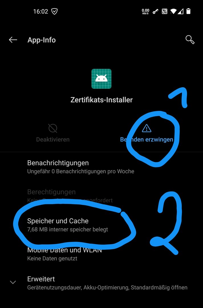

MDXDave schrieb:
Hab zwei Probleme mit dem Update: Screenshots direkt editieren geht nicht mehr (App crasht direkt) und ich kann keine benutzerdefinierten Zertifikate installieren (Zertifikat-Installer crasht direkt), kann das jemand von euch bestätigen? 🤔
Dann such mal diese App erst auf 1 dann auf 2 dann sollte es wieder gehen.
Beenden erzwingen hatte ich schon versucht, löschen geht nicht weil es nichts gibt 😀
Reaktionen: IceCOBRA

Bei den Screenshots könnte es noch die Gallerie-App sein - mal deren Daten zurücksetzen. Die ist bei mir deaktiviert, ich habe beim öffnen von Screenshots daher F-Stop und Picture Editor als separate Apps.

Hab das Problem glaube ich identifiziert: die "Dateien"-App crasht bei mir immer direkt beim öffnen. Könnt ihr das nachvollziehen? 🤔
Bei mir öffnet die sich ganz normal und ist auch benutzbar
Hab das 10.5.5 Update nochmal installiert - jetzt Klappts wieder 😄
Screenshot direkt bearbeiten klappt jetzt auch wieder - lag daran dass ich die OnePlus Galerie deinstalliert hatte. 😅
