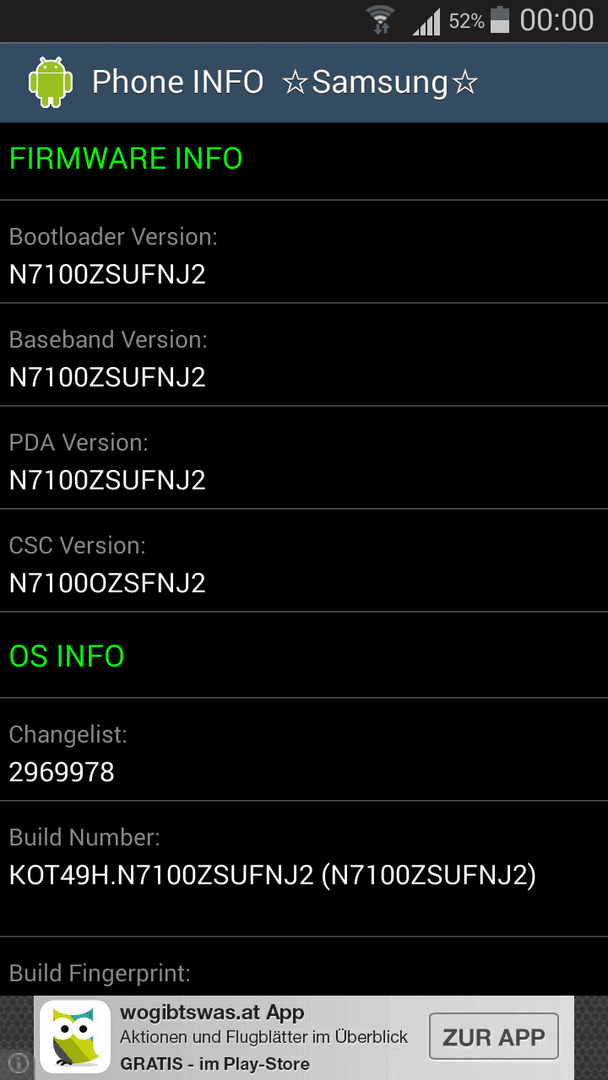

Möglich ist aber auch das Allerneueste und spürbar schneller:
