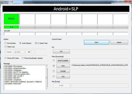

Fullwipe hab ich nicht gemacht. Kann es sein, dass der Flashvorgang ca. 5-6 Sekunden nur dauert? War bei mir so. Und wieder steht nur KJ4

Der Vorgang dauert knapp 4:30 min.
Du bist aber schon im Downloadmodus? Ich frage, weil sowas hatten wir hier schon mal
Dein Gerät ist gar nicht angeschlossen oder? ?? Im ersten Feld muss ein gelbes Feld bei ID Com muss eine Zahl und Com aufleuchten

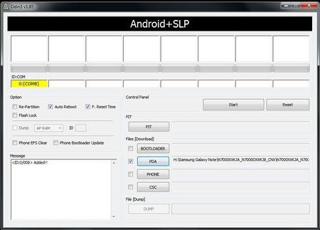

Ja bin im Downloadmodus. Wenn ich das Note anschließe dann erscheint auch "added" und im oberen Feld in gelb der USB-Port. Nach dem Flashen (5 Sek.) ist dann das obere Bild zu sehen. Das Note bootet sich neu und nichts hat sich geändert. Sehr seltsam.
Ok Du entpackst die Datei, dann klickst Du PDA gehst in Deinen Ordner und klickst dann die tar Datei an...So wie auf dem Bild ist nämlich nichts mit Gelb zu sehen..
Bei mir läuft ein grüner Balken ca. 5 min. und dann steht da Pass und Reset
So sieht es VOR und NACH dem Flashen aus. Und das dauert ca. 5 Sekunden.
So muss es am Ende aussehen
Kies oder so ist nicht offen?
Also wenn das gelbe und added dasteht müsste es flashen! Hast Du mal den PC neu gestart und auch mal einen anderen USB Port genommen?
Ich starte den pc gerade mal neu. Kies ist nicht offen. Ansonsten läuft es normal durch, nur zu schnell. Odin zeigt aber auch kein Fehler an.
