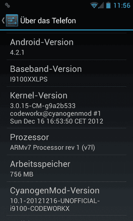

hallo,
Also das phone reagiertnicht auf die eingabe #*1234# oder andere code eingaben .
Gerät ist gerootet und custom rom drauf mit cf kernel
siehe screeshot.
gruss frank

hallo,,
also hat sich alles erstmalerledigt mit syah kernel.
hab das tel auf original fe und kernel und bootloader geflasht.
damit ich die camera firmware herausbekoimme.
Aber bei der eingabe des codes steht das nix leerer bidlschirm. jetzt muss ich erstmal weiterlesen wie ich die firmware für die cam wieder drauf bekomme.
