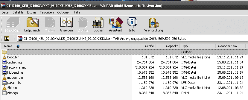

Habe ich etwas überlesen oder warum kann ich nicht in die einteilige gepackte hineinschauen? Nehme ich die md5-Endung weg, ist die .tar-Datei leer.
Bekommt der Hinweis "unbekannter Ursprung" eine besondere Bedeutung?
Und warum nimmst du die md5 Endung weg?
Bei mir ist alles da, mit und ohne md5!
Getestet mit WinRar und 7zip.
Gruß, Christian
weil er reinschauen will. Habe ich auch bis jetzt sogemacht. :cool2:
War ich leider zu langsam.
Kann man, weil zum Flashen nicht notwendig. Habe ich aber jetzt erst dann gemacht, als beim Öffnen-Versuch die Fehlermeldung kam.
Meine heruntergeladene läßt sich nicht als Archiv öffnen.
