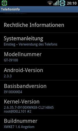

Nachdem ich den KE8 Kernel draufgemacht habe, funktioniert CWM nicht mehr.

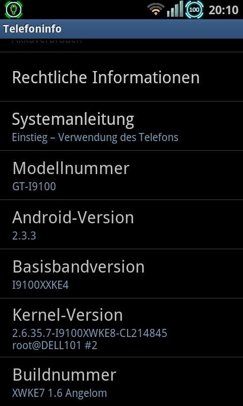

Bei mir sieht das ganze so aus:
Kernel KE8 ist also drauf.
AngeloM 1.6 ebenfalls.
Aber CWM funktioniert nicht mit KE8
Sakaschi schrieb:
den KE8 kernel NICHT ENTPACKEN!!!
so ging es bei mir auch nicht das muss in der rar bleiben
dann ist das so
Rar file -> .tar file -> zImage
und so auf der sd und mit cwm flashen so klappte alles 100% bei mir und rest ist ja normal voher KE7 CWM mit odin flashen^^
Also klappt das diesmal also nicht mit dem zImage über CWM flashen ?
KE8 Kernel hat er drauf.
Dann KE7-v3.7-CM3 flashen.
Und dann wenn er will das Update auf KE8-v3.7-CM3 über CWM machen.
