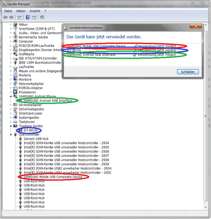

Hast du den PIT absichtlich nicht genommen?

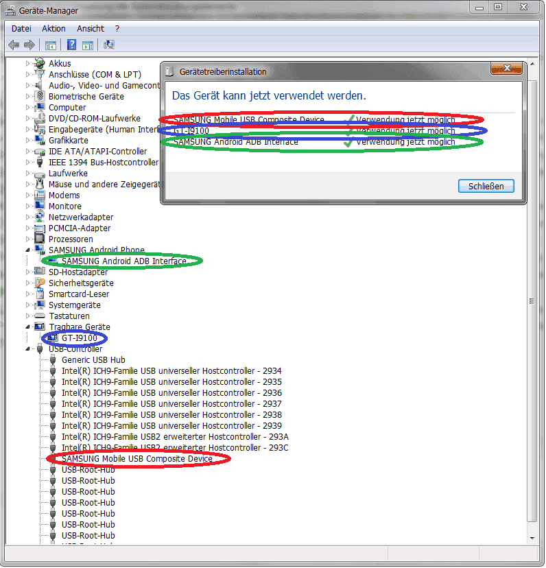

Du musst auf jeden Fall die passenden Treiber (USB) fürs Handy installiert haben. Wenn dein PC das Handy nicht erkennt, kann Odin das auch nicht.
Unter Win7 sieht das im Geräte-Manager etwa so aus:
Ciao
Toscha

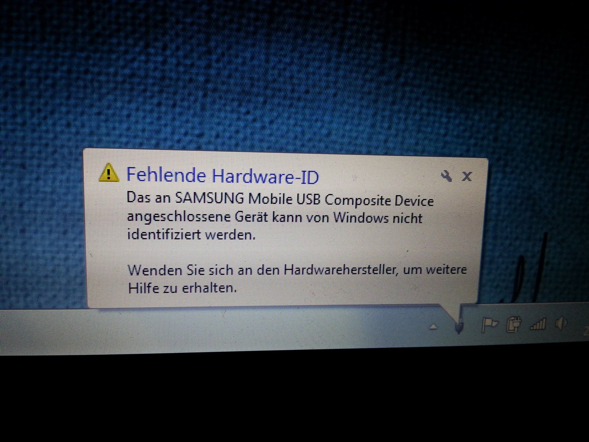

HI, erstmal für die Hilfe. Wenn ich mein S2 anstecke kommt nur "Fehlende Hardware ID".
Ich habe mich schon Tot gesucht und alles befolgt wie, z.B Kies deinstalliert und wieder installiert den Samsung Treiber deinstalliert und wieder installiert ,Handy tausendmal ab und ran gesteckt ,dann #*9090# eingegeben aber iwie funtzt das alles nicht.
Habt ihr noch eine Idee?

Oder muss man ein Original Samsung USB-Datenkabel nehmen?
Natürlich ist ein ori. Kabel am besten.

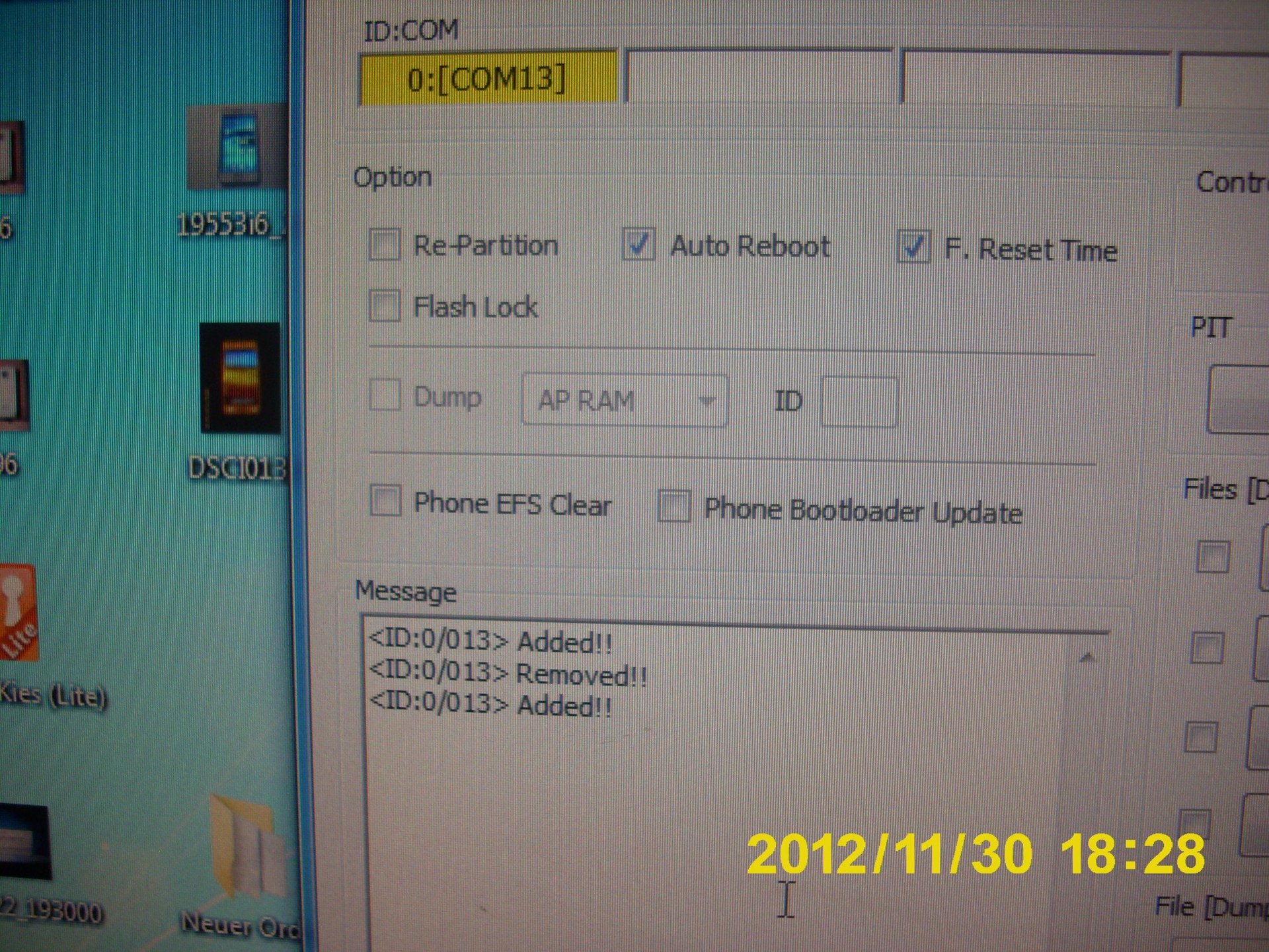

Mach mal Odin an, Handy dran im Downloadmodus ( beim Starten VolDown,Home u Power gleichzeitig).
Wenn du kannst mach mal screenshots wie da was aussieht

Odin erkennt das S2. steht zumindest "Addet" da
Hier das Bild im Downloadmodi per Odin...
sehr gut

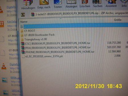

nun die dateien richtig einfügen und los gehts.
wenn es ncht geht, einfach die dateien nochmals runterladen. oftmals liegt beim download ein kleiner fehler vor
und setzt mal ein bild ein wohin du welche datei bei Odin einfügst...und MIT PIT FILE

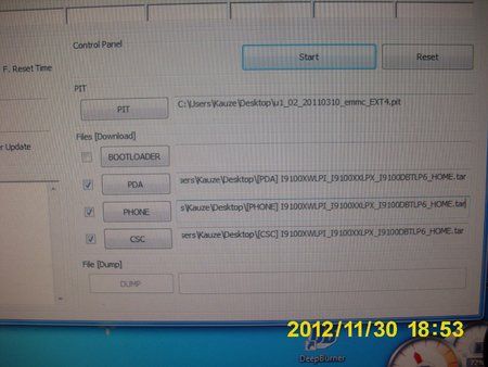

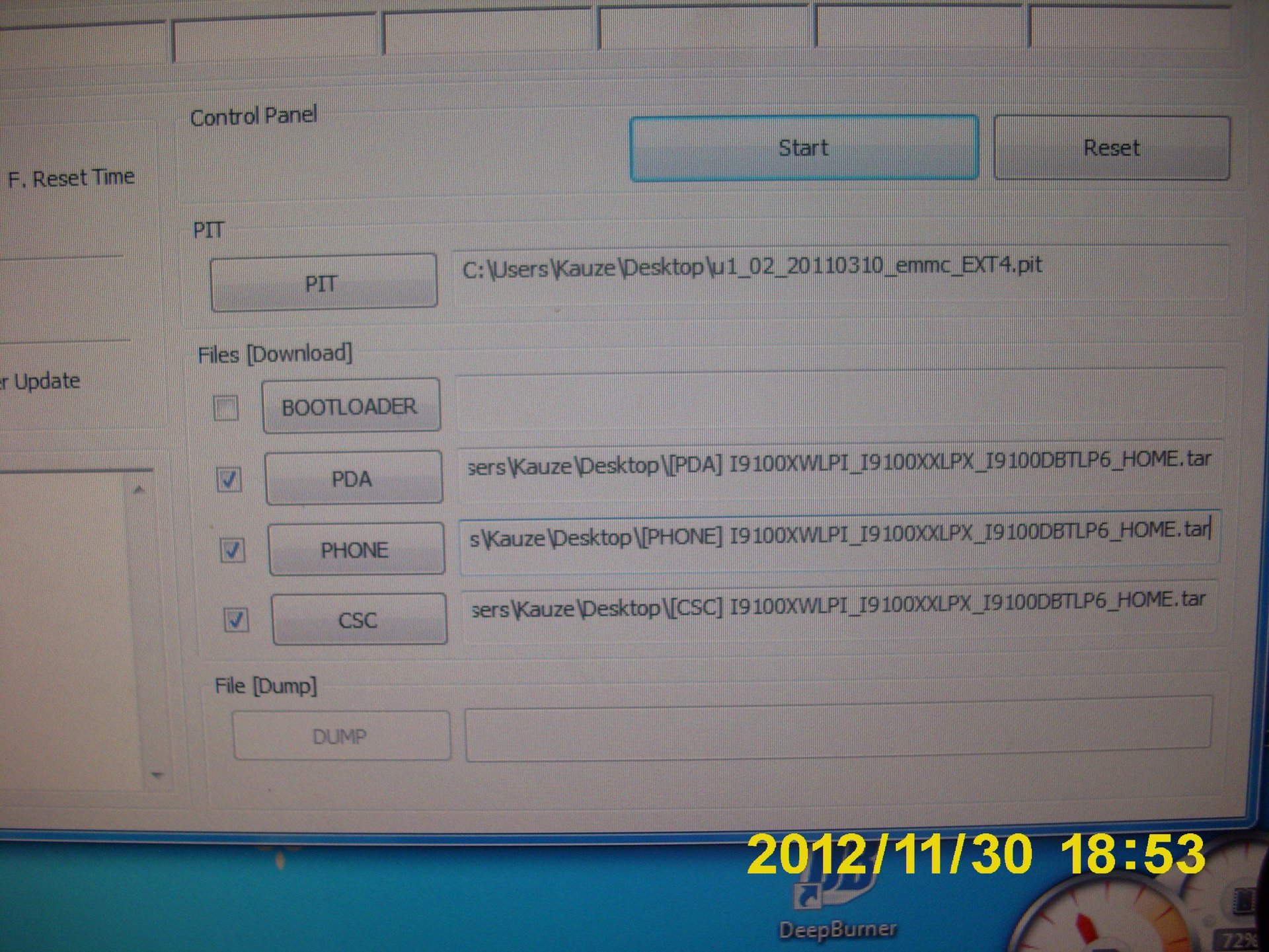

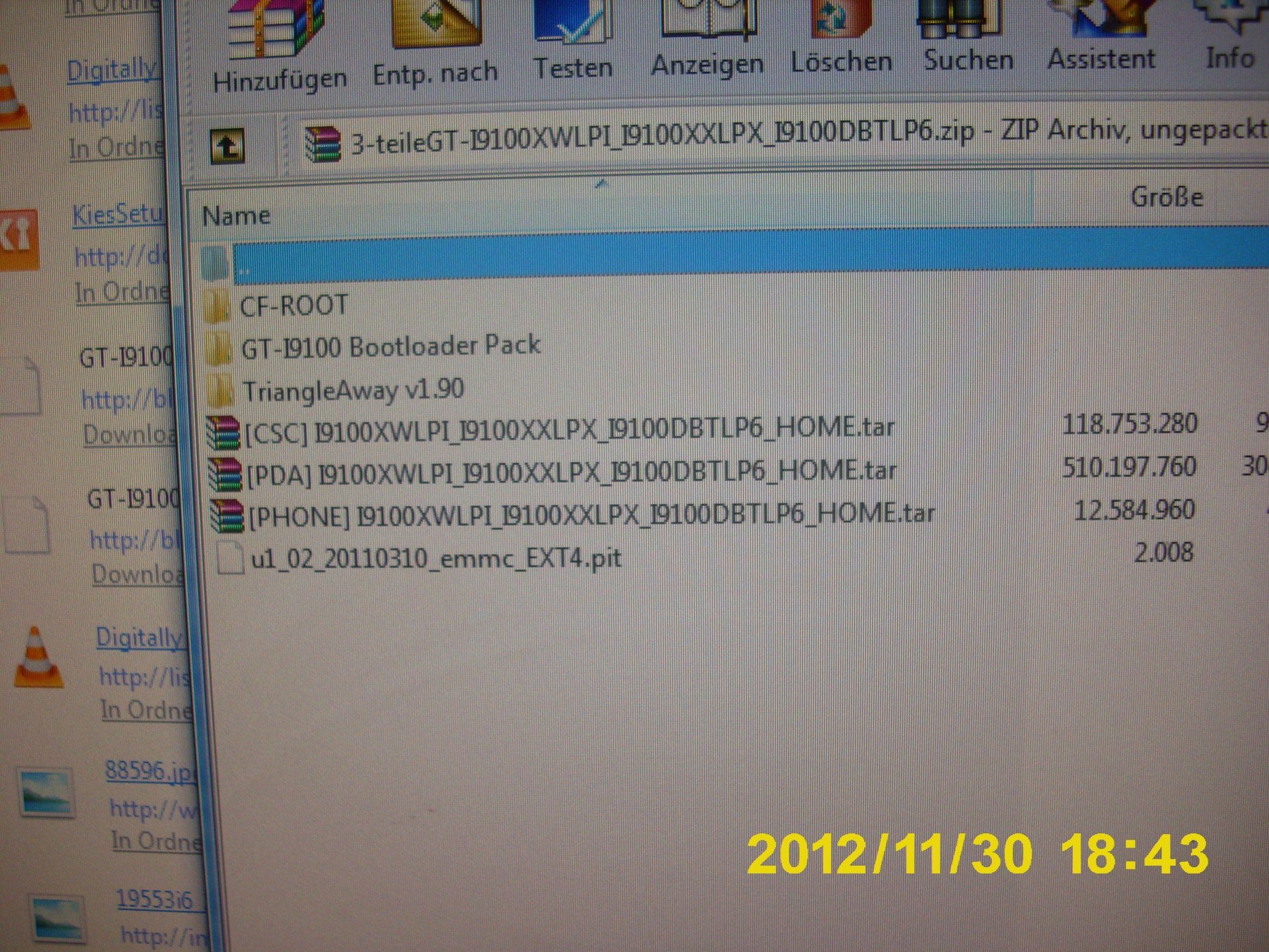

Soll ich die PIT in die PIT oder soll ich nur den 3.teiligen machen?
PIT bei PIT rein und die anderen so wie sie benannt sind PDA PHONE CSC
DANN START UND WARTEN

PIT oder ohne PIT? Ich will nur ne Stock drauf machen deßwegen meine frage.
Es hat gayfuntzt :D Super. DANKE :)

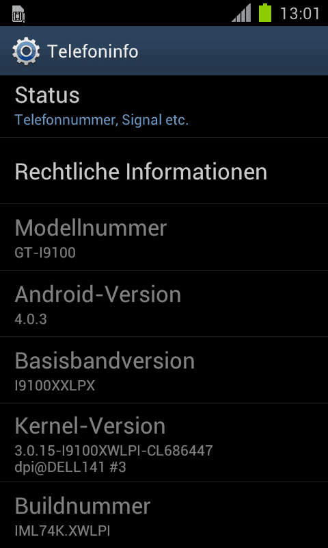

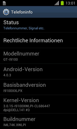

Hey Leute, und zwar habe ich vergessen meinen counter auf Null zu setzen habe aber wieder ne Stock draufgezogen. Ich müsste es ja wieder rooten wenn ich es auf Null setzen will.
Mit was soll ich das jetzt rooten?
Wenn ich es gerootet und auf Null gesetzt habe kann ich da meine jetzige Stock wieder ganz normal drauf flashen?
Gesendet von meinem GT-I9100 mit der Android-Hilfe.de App
hab vergessen das screen einzufügen...
einfach siyah kernel 5 flashen
dann counter rücksetzen
neu flashen
