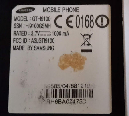

Hi, wahrscheinlich eine dumme Frage, aber bei mir unter dem Akku steht I9100GMSH.
Ich habe nun Probleme eine kostenlose Firmware dafür zu finden.
Kann ich auch eine andere dafür verwenden. Ich bin bei 1&1. Spiel das eine Rolle?
Guck mal in den Einstellungen, wo die Daten vom Telefon stehn.
Steht da immer noch i9100G dann hast du ein kleines Problem, da die Auswahl an CostumRoms geringer is.
Hallo Pazuzu-13,
auf dem Aufkleber unter dem Akku steht als Model: GT-I9100.

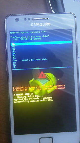

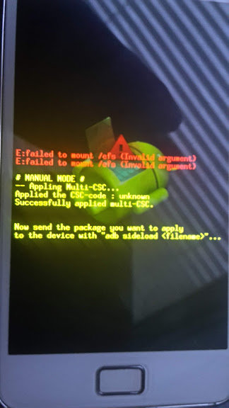

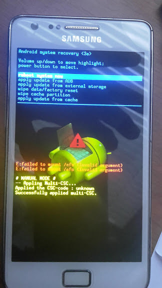

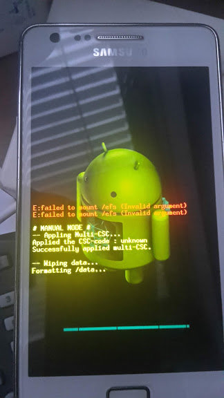

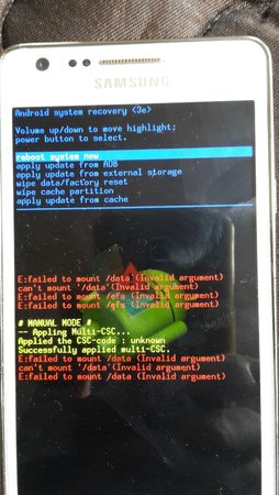

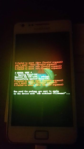

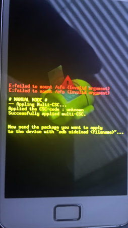

In die Software komme ich leider nicht mehr rein (e:failed to mount /efs (invalid argument).
@JoFly
Hallo, kommst Du in den Downloadmodus (leiser+home+Powertaste), dort sollte auch der Produktname stehen.
Hallo zusammen. Viele Dank für eure Hilfe.
Also ich glaube schon, dass ich im richtigen Forum bin.(siehe Bild 1)
Im Recovery-Modus konnte ich leider auch kein Modelnamen finden.
Was anderes zeigt das S2 nicht mehr an.
Fotos lege ich mal bei. Vielleicht fällt jemanden irgendetwas auf.

@JoFly
Ich habe geschrieben, im Downloadmodus, den brauchst Du auch um die Firmware neu zu flashen.
Sorry TranmJens. Mit dem Produktname habe ich falsch verstanden.
Die Bilder sind dazu da, weil ich mit den Fehlermeldungen absolut nichts anfangen kann.
