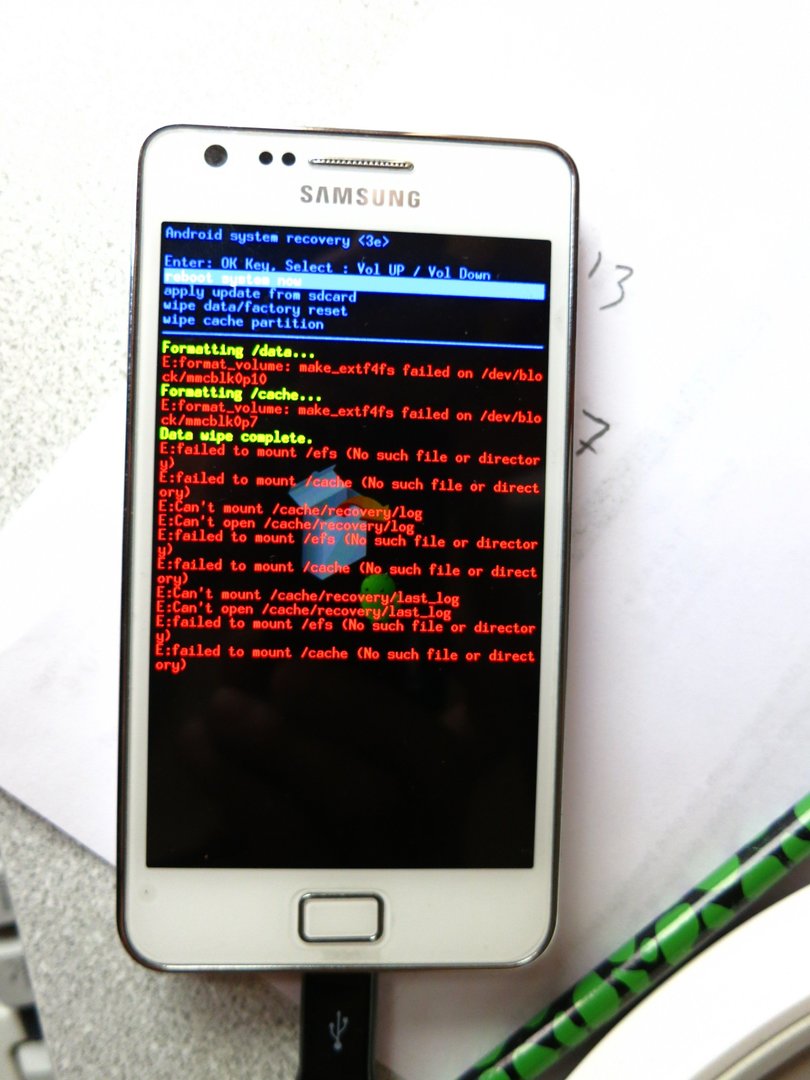

Ich stehe unter druck. Habe mein Handy fast oder ganz gebrickt. Warte natürlich dringend Hilfe.
Situation:
Wie geschrieben mit dreiteiligen FW ( Beides habe ich versucht XXKI3 bzw. XWKE7DBT) hängt sich Odin beim dat.bin.
Beim einteiligen FW wie z.B XWLP7 läuft alles ganz normal Odin Führt denn update ganz normal aber beim booten hängt sich der Handy.
Aber Recovery bzw. CWM funktioniert aber ich kann alte FW nicht mehr Laden.
Ich Hoffe das meine Handy Problem Jetzt einige massen verstanden ist. Als letztes Hoffnung hänge ich ein foto von Recovery.
MfG
Udo

Mal eine Gingerbread-Firmware versuchen, erst danach wieder eine ICS-Fimware.
Wichtig ist auch die PIT Datei!!! Also nicht drei Teile sondern VIER Files kommen in odin rein.
Ohne brauchst du es nicht probieren.
(Aber ich tippe auf einen eMMC Brick)

Habe eine andere Computer und ein anderen Data kabel genommen. Ales mit besten wissen nochmals durchgeführt. Sogar auch andere Odin Versionen 1.83; 1.85; 1.87 usw.
Es hengt sich wie gesagt (bei dreiteiligen + Pit) beim data.bin. Odin Gibt keine Fehler Meldung.
Beim 1 teiligen FW Odin schlisst erfolgreich ab aber Handy bleibt beim boten stehen.
Wahrscheinlich braucht man irgend einen Profi toll. Dienstag werde ich zum Kollegen bringen un Hoffen das er mir für ca. 30 € repariert. Oder irgend eine Kollege gibt denn richtigen tipp.

Ein neuer Tag, ein neues Glück. :D
Dein Telefon ist nicht gebrickt (unbrauchbar, "Ziegelstein"). Es geht ja noch an, startet halt nur die Firmware nicht.
Ich setze voraus du besitzt ein S2 "OHNE G", sowie das die von dir erfolgreich via Odin installierte Firmware noch auf deinem Handy ist. Wenn nicht, weil du zwischenzeitlich noch was anderes probiert hast, stelle diesen Zustand wieder her. Des weiteren setze ich voraus, das es sich dabei um eine ICS Firmware Version handelt, da sonst der von mir beigefügte Kernel nicht funktioniert.
Flashe nach dieser Anleitung ...
Flashen eines Custom-Kernels via Odin:
- die tar-Datei des Kernel auf den Computer herunterladen
- bei Odin in PDA einfügen
- Telefon im Downloadmodus per USB an Computer anschließen
- flashen
... diesen Kernel DOWNLOAD TAR (for Odin).
Nach dem flashen Telefon neu starten (der erste Startvorgang wird länger dauern). GEDULD!
Jetzt solltest du eine funktionierende orig. Samsung Firmware + CWM und root besitzen, die auch normal startet.
Bei weiteren Fragen schreib mir eine PN!
