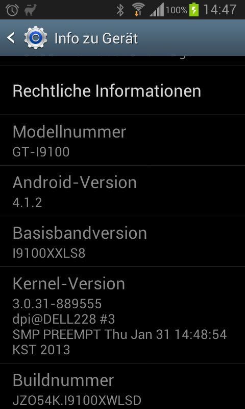

ich bekomme für meine "Spanien-Version" gerade ein Software-Update.
Ca. 22 MB groß....
Zur Zeit läuft die Installation!
Habe nach dem Update mal einen Screenshot der Systeminfo erstellt.

Hab ich auch gerade herunter geladen.
Buildnummer ist nun JZ054K.I9100XWLSD
Kann noch keine Änderungen erkennen...hoffe auf einen niedeigeren AKKU Verbrauch!

Kann einer einen *#1234# Screenshot machen zwecks Build-Date? Ich müsste für das OTA-Update wieder die unmodifizierte Original-Verson flashen und da das Update nur 22MB groß ist, will ich mir da nicht so die Mühe machen.
Bitteschön... :)
