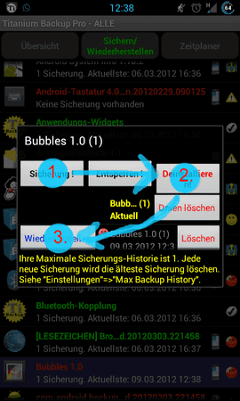

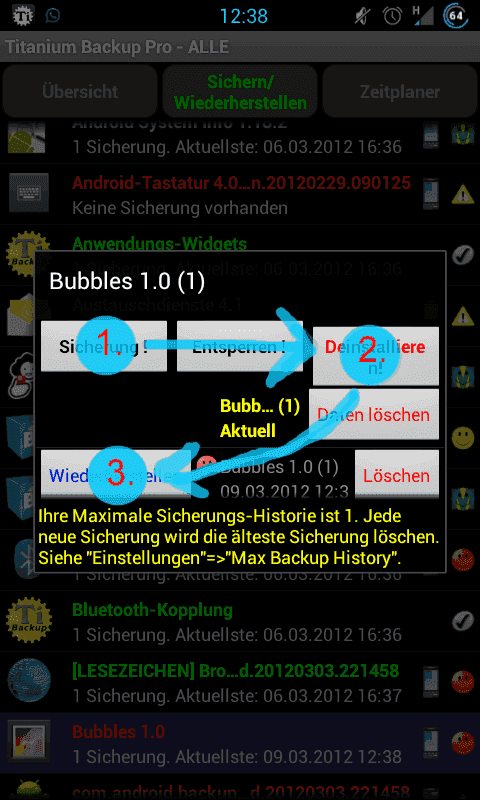

Sicherung anlegen der eingefrorenen APP,
deinstallieren über TB,
Sicherung ieder einspielen,
Zack, aufgetaut.
So zumindest klappte es bei mir.
Mittlerweile taut TB 4.8.1.1 so auf, wie gedacht war.
Zack, aufgetaut.
EDIT: hab ned die LPH sondern die LP6
Die methode funktioniert bei mir bei einer system app auch nicht. Titanium hängt sich auf
