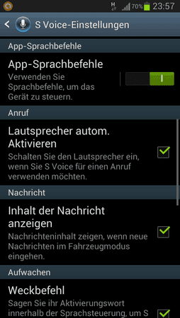

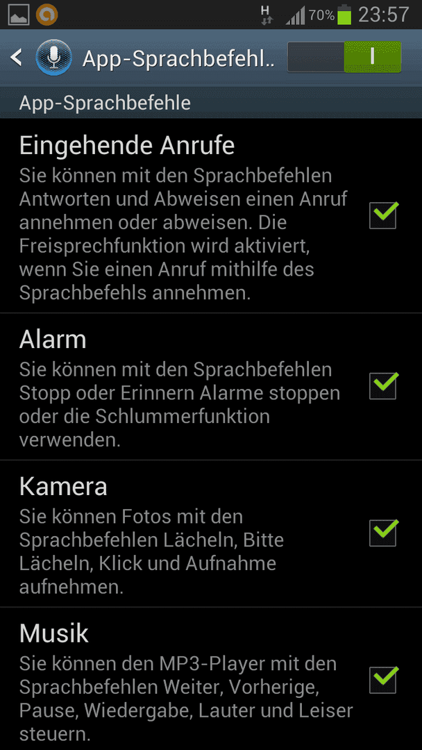

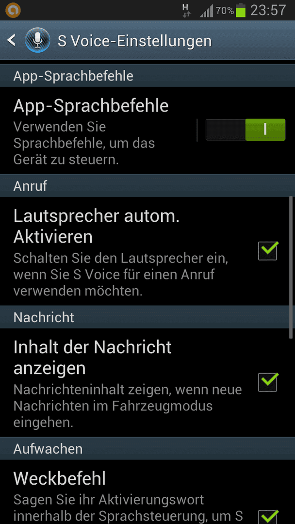

So noch eine andere Frage, wie stell ich ein das ich bei der Kamera den sprachbefehl nutzen kann? Ich mein damit das man sagt "klick oder lächeln"! Bei meiner Frau ihrem s3 ist es schon eingestellt naxh dem update.
P.J schrieb:
Geht auf Seite 43 dort ist ganz unten die Version 3 odeox verlinkt. Diese einfsch per cwm flashen und schon hab ihr all eure apps:) hab es eben selber gemacht, einfach geil;-) hoffe könnte allen helfen die es gern haben wollen!
Der ursprüngliche Beitrag von 21:01 Uhr wurde um 21:57 Uhr ergänzt:
geht in der S Voice App/ Einstellung/ App-Sprachbefehle/Kamera
MfG
Peter

Ja das geht mit dem sprachbefehl "Kamera",... Gerade getestet
