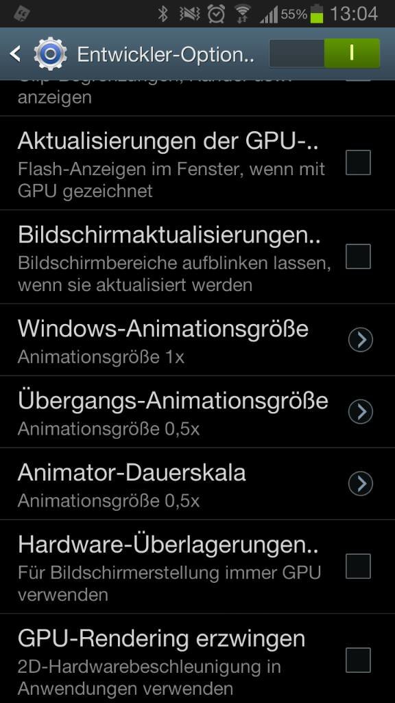

Meine Ordner öffnen sich sehr langsam im Touchwiz-Menü.. obwohl ich alle "Animationen" auf 0,5 gesetzt hab.. Muss ich sonst noch was ändern?

Wo kann ich denn die Animationen auf 0,5 setzen? Den Entwickleroptionen-Menüpunkt finde ich nicht mehr.
Ich hab auch keinen Plan wie man wieder Apps in den Sperrbildschirm bekommen kann.
Startpost lesen hilft dabei:smile:
Reaktionen: Sensei1978
Hier
