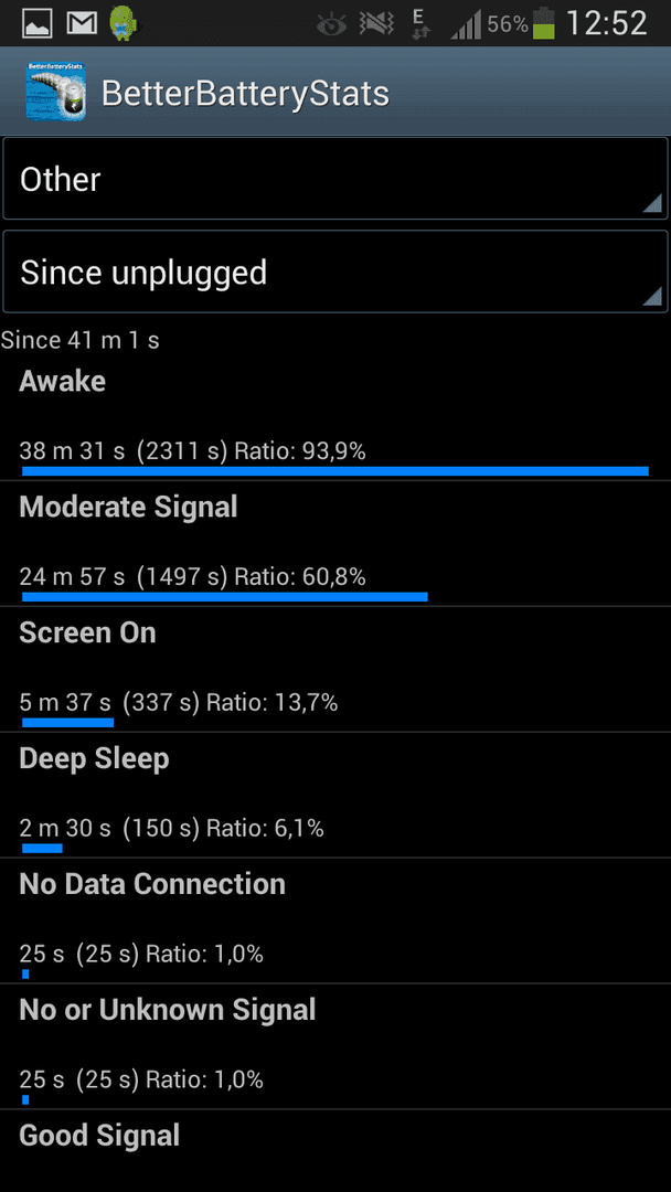

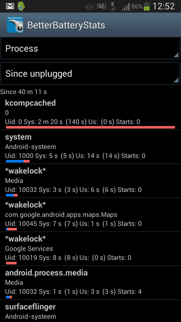

Hilfe, was frisst hier Akku?
Hab das Handy eigentlich nur da liegen wegen der Erreichbarkeit und mach nix damit, aber was für Medien tun hier verbrauchen. Das Icon is ja eigentlich vom downloadverzeichnis, aber runtergeladen wird nix.

Ich habe es so verstanden dass der Leak nicht über einen Modem Datei verfügt und das deswegen oder keinen beim Wipe, oder der alte Modem Datei von der vorherige Rom verwendet wird.
Vermutlich führt das manschmal zu "Battery drains".
Ob bei der Leak nur der Modemdatei fehlt oder ob auch noch andere Dateien fehlen weiss ich nicht. Das Medien zu viel verbraucht ist einen neuen bug :angry:
Installier dir mal better battery stats.

klink: Die Medien werden beispielsweise neu gescannt, wenn die SD-Karte ausgeworfen war. Hast du Videos und/oder Musik auf einer externen Sd-Karte? Wenn sich das mit entsprechenden Meldungen über Sd-Karten Auswurf und Initialisierung häuft, ist die Karte möglicherweise bald hinüber. Mit Medienscans ging es bei mir auch los, bevor meine Sandisk Class 10 mit 32 GB defekt war. Es ist noch nicht klar, ob das wirklich nur Hardware ist, die das Problem verursacht, kann also auch mit der Firmware zusammenspielen.
Ja Musik, Videos und Bilder hab ich auf der Karte, aber ausgeworfen bzw getrennt haben ich die nicht. Und Meldungen diesbezüglich kamen eigentlich auch nicht. Hab die Karte erst seit Anfang des Jahres, und der Energieverbrauch von Medien is mir auch heute das erste mal aufgefallen.
Ich hoffe ich habe brauchbare Screenshots bezuglich Akkuverbrauch hochgeladen.
Schon mal vielen Dank an die Experten.
