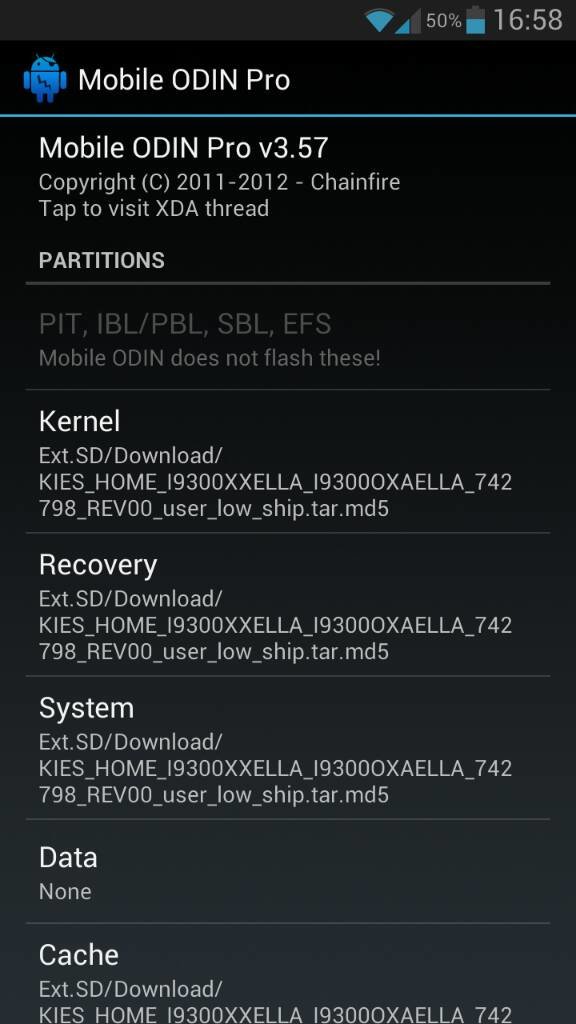

Wenn du das komplette tar-Paket lädst, dann kannst du anschließend mit "clear" einzelne Sachen löschen (Kernel, Recovery, Modem, Cache usw.).
Kannst du das bitte genauer erklären bzw. den Vorgang beschreiben?
So sieht das aus, wenn du das tar-Paket ausgewählt hast.
Dann nochmal auf Recovery drücken -> Clear -> fertig.
Achso du meinst in Mobil Odin. Ich hab mich grad in Winrar / 7Zip und Odin dumm und demlich gesucht :D
