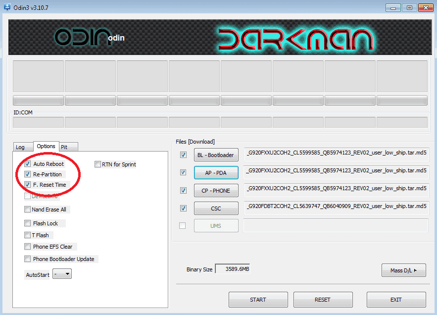

Ich habe in der Richtung mal ein paar neue Erkenntnisse die nur jemand testen müsste !!!
ACHTUNG DAS FLASHEN DER 4-Teiligen Firmware löst einen Werksreset aus! Daher bitte vorher alle persönlichen Daten sichern.
Folgendes Vorgehen:

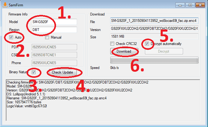

  1. Tool downloaden SamFirm [High Speed][FW-Downloader]
  2. Downloader starten und folgende Einstellungen tätigen Modell = GT-I9295 und als Region DTM auswählen! Die Screenshots sind von einem S6.

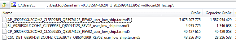

  4. dann erhält man eine ZIP mit folgendem Inhalt
  6. diese ZIP einmal entpacken

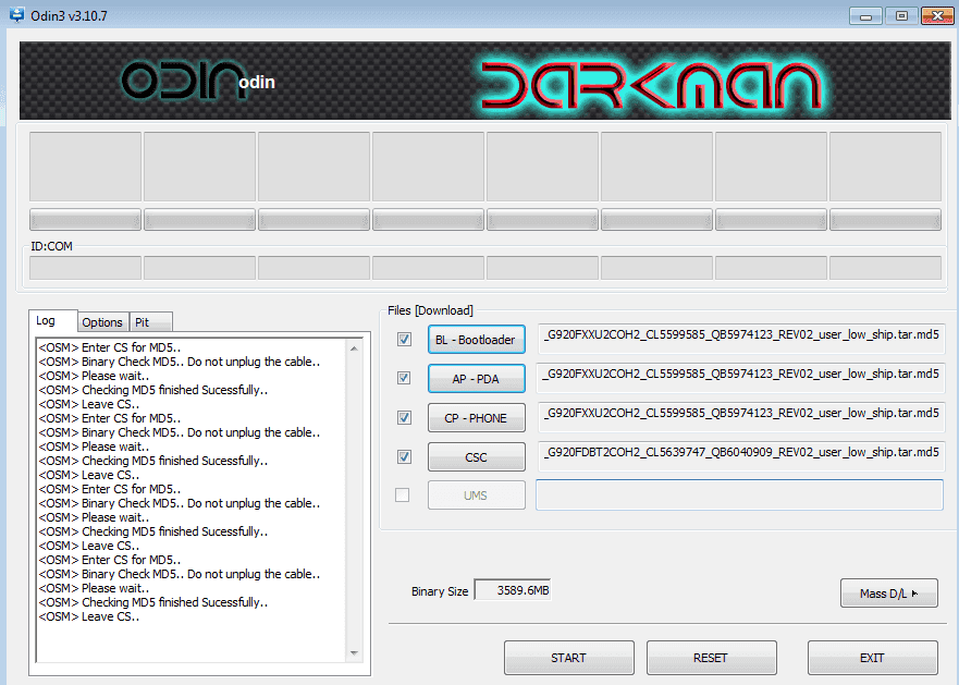

  7. dann Odin 3.10.7 starten
  8. und die Files wie folgt einordnen
  10. dann bei Optionen folgende Haken setzen
  12. dann das Handy in den Download Modus bringen, anstecken und dann auf START

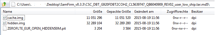

Zur Info, die PIT ist in der CSC Datei "versteckt" und muss nicht extra extrahiert werden!!!
Viel Erfolg, ich bin auf eure Rückmeldungen gespannt.
P.S. KNOX sollte davon nicht berührt werden da es sich hierbei um Originale Firmware handelt die nicht modifiziert wurde.
Man sollte evtl erwähnen das für SamFirm die Microsoft Visual C++ X86 Runtimes 2008 und 2010 installiert sein sollten. Mußte ich bei mir grad nachziehen.
Ansonsten kann ich sagen läuft das Tool auch unter Windows 64 Pro

[doublepost=1448212688,1448212268][/doublepost]Hallo, ich möchte das machen, habe es aber nicht ganz begriffen: muß ich bei diesem Vorgehen noch die bootanimation sichern (wie?) und die img. Datei entfernen (wo)? Oder reicht es, die 3 Dateien zu flashen? Geht das alles auch bei einem nicht DTM Gerät?
Einfach nur die drei Files flashen! Der Produkt Code ist bei dieser Methode egal.
Reaktionen: canimicus

Ah okay du willst also auf eine freie Version ohne Branding?
Dann musst du natürlich eine DBT downloaden und nicht die DTM. Die Anleitung oben kommt noch von dem Zeitraum wo es keine freie DBT Version gab.
Also DBT downloaden und dann beim flashen unter den Optionen noch den Haken setzten bei Re-Partition. Dann flashen....

bei schritt 2 wird, wenn ich den 4ten step mache keine PDA oder CSC oder bei phone nichts eingetragen. genauso steht auch unten meine CSC nummer nicht. GT-I9295XXUDOB4 wird angezeigt, allerdings habe ich XXUDOG2. ist das relevant ?
