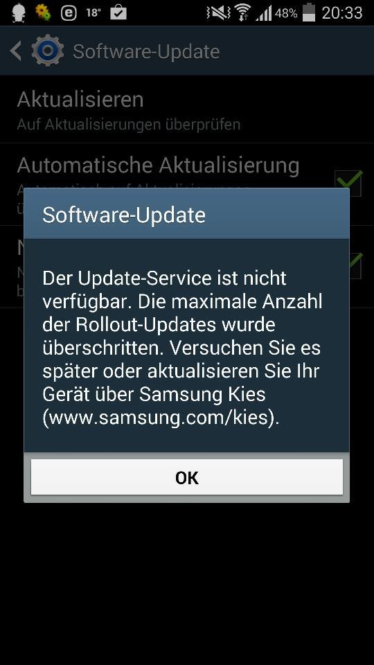

Mit der XXUFNB8 bin ich sehr unzufrieden, ich hoffe die Firmware kommt OTA, weil ich nur einen iMac habe und der will nichts mit Kies anfangen.
Es kommt fota siehe bild, aber Server nicht erreichbar uploadfromtaptalk1400870078398.jpg
Das kann Ich so auch bestätigen,wenn nur stock drauf ist ohne irgend was dran gemacht zu haben,keine reboots.Sobal man es rootet bootet es,entferne ich knox,keinen reboot mehr.So ist es bei mir.
Was möchtest du uns damit sagen? Nimm Kies3 oder ein Windoofsrechner eines Freundes.
