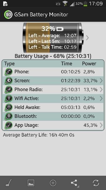

Die akkulaufzeit mit der MEA ist echt miserabel... Ich hatte davor mindesten immer 3 Std. Screen On zeit

Also ich kann mich jetzt nicht so sehr über die Laufzeit des Akkus beschweren...
Ich hab aber LTE ausgeschalten...erstens bin ich nicht erreichbar und zweitens ist der Akkuverbrauch immens...
Ohne LTE schaff ich locker 1h mehr Display on :)
