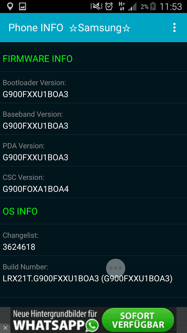

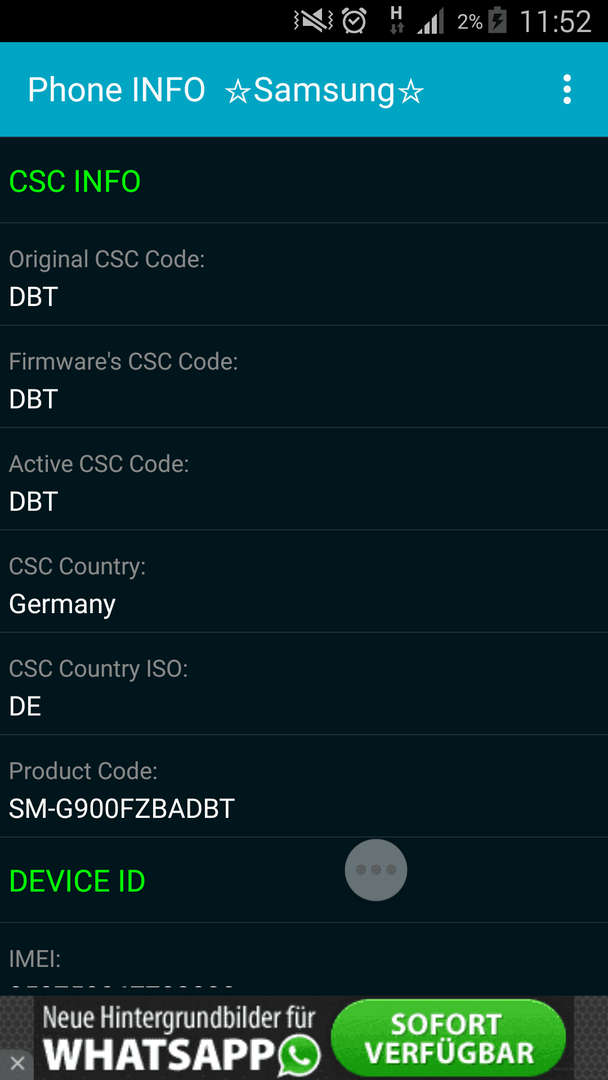

also ich habe folgendes Problem. Ich habe die BTU mit Build 07.01.2015 auf dem S5. Da diese ja eine Multi-CSC besitzt habe ich weiterhin DBT. Soweit so gut. Das Problem ist das ich kein Update entweder der BTU oder der DBT über Kies oder OTA bekomme.
Ich weis das ich die Firmware einfach flashen kann. Darum geht es nicht. Ich möchte einfach verstehen wieso ich keine automatischen Updates bekomme.:biggrin:
Vielen Dank.
