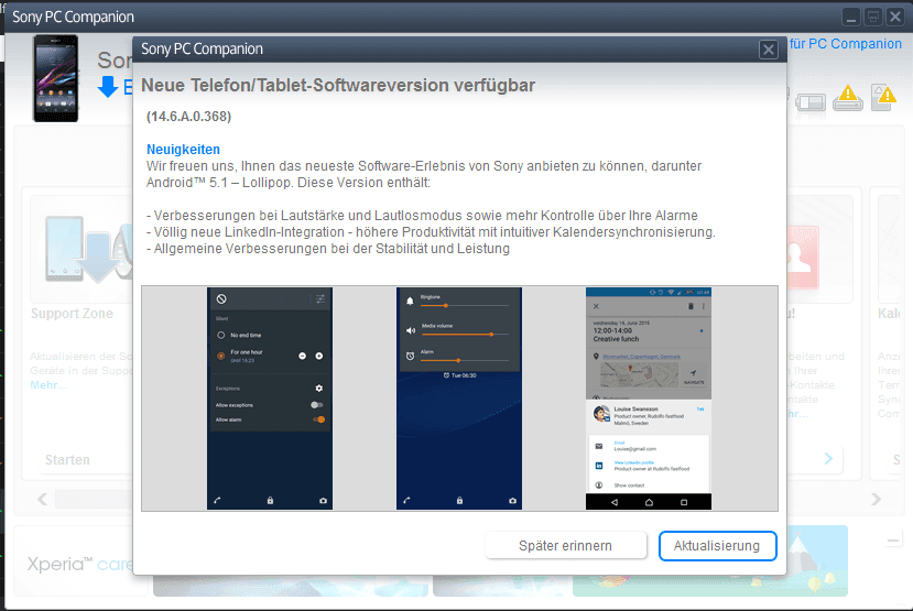

Ist gerade per PC Companion gekommen, ohne Probleme installiert.
LG
