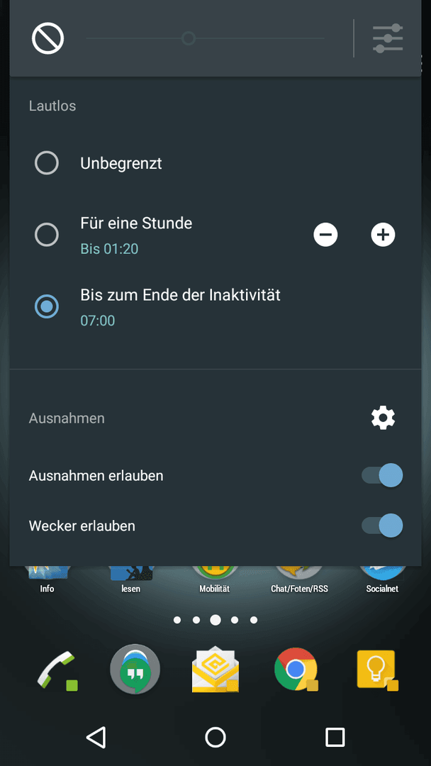

Der Wichtig Modus ist noch da, aber logischer angeordnet. Nur ungewohnt wenn man sich an die alte Anordnung eingestellt hat.
Der Wichtig Modus war lautlos mit Ausnahmen und genau da ist er jetzt auch: im Lautlos Modus "Ausnahmen erlauben"
Das habe ich auch gedacht, aber es funktioniert nicht. Es werden keine Favoriten durchgelassen. Ich habe das getestet. Und ich hatte mir vorher bei Chip ein Video mit den Neuerungen dieser Android-Version angesehen und da stand diese "Wichtig"-Funktion genau wie früher noch zwischen lautlos und den Tönen an. Hm, verstehe ich nicht.
Danke trotzdem für den Tipp.
Edit: Ich sehe gerade, bei mir ist dieser letzte Punkt gar nicht.(Sicher habe ich einen Denkfehler oder eine Wissenslücke. Vielleicht kannst Du mir da auf die Sprünge helfen. :o)
