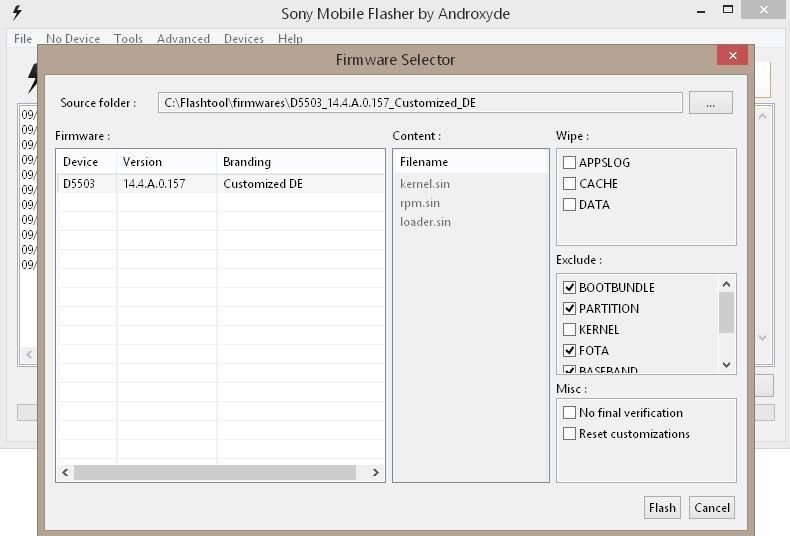

Hast Du die kompl. Firmware, hast Du auch den neuen Kernel :biggrin:
Im Flashtool die Datei auswählen und bei allem außer dem Kernel einen Haken setzen.
Bei WIPE habe ich alle Haken weggemacht.
Newroot soll auch mit der .157 funktionieren
http://forum.xda-developers.com/xperia-z1/development/newroot-z1-t2807092
Bei mir hat es zu lange gedauert, habe dann abgebrochen.
Schreibrechte Ext SD:
http://forum.xda-developers.com/showthread.php?t=2524277

naja bei newroot steht aber
Newroot work with all kitkat firmwares but doesn't work with latest kitkat *after 108) .133, .157... firmware or with old JB firmwares!!!
also selbst wenn man nur den kernel auswählt verschwindet root oder nur, wenn man alles ausgewählt lässt?
Ok habe es nun auch so gemacht- PcC und dann 108 kernel, root und dann 157 kernel und funktioniert ... :)
