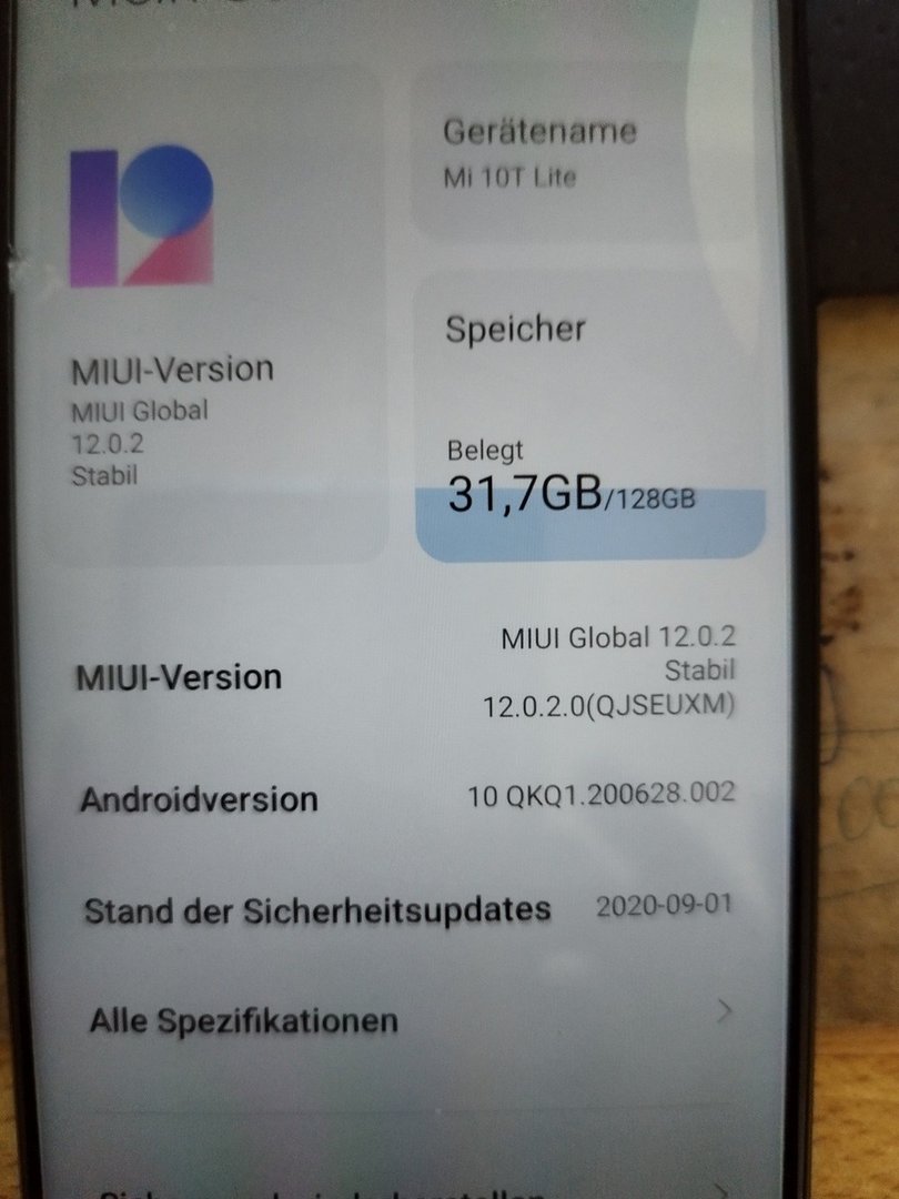

Kein Auto_Update für 12.0.2.0 ( QJSEUXM )
  • 5 Antworten
U
u8ri
Hallo, bin neu hier, hoffe alle relevanten Daten für mein Problem integriert zu haben 😄
Da sich mein Handy keine Update selbständig holt ( hat mich auch nicht gestört ) , wurde aber nun von mir rückgesetzt.
Möchte ich jetzt doch eine neuere Version. Habe es mit den Anleitungen für manuelles Update versucht, aber es nimmt leider keine der *.zip Datein
Fehlermeldung: Sorry, flash to this stable version is not allwed.
Muss ich eine bestimmte Reihenfolge der Update einhalten, oder bin ich zu blöd das richtige Rom zu finden :)
Habe das mit dem ersten Buchstaben noch nicht gerafft,
könnte einer von Euch mir bitte sagen, welches Rom ich für manuelle Installation benötige, besten Dank 🙏
Ordner auf Internen Speicher : "downlaoded_rom" erstellt
Datei: "Miui_GAUGUINEEAGlobal_V13.0.12.0.SJSEUXM_549dd4968e_12.0.zip" in den Order kopiert
Manuelles "Updatepaket auswählen" Datei aussuchen auf OK drücken
es beginnt die Prüfung, aber dann kommt die Fehlermeldung : Sorry, flash to this stable version is not allwed
Was mache ich falsch??? 🥴
Danke für Eure Mühe, Sorry wenn was fehlt, wird gerne nachgeliefert

So, Feiertage bei Schönwetter verbracht, nun sollte es weitergehen 🙂
Habe es Manuell mit : Miui_GAUGUINEEAGlobal_V12.0.5.0.QJSEUXM_zip versucht, wird nich genommen : Sorry, flash to this stable version is not allwed
Ich habe die 5G Version, gibt es eventuell einen unterschied und habe die Falsche Version ?
Dann hätte ich noch : Gauguin_eea_global_images_V13.0.12.0.SJSEUXM_tgz
Frage: für die tgz Datei muss ich den Bootlader entsperren lassen, hast du das mit fastboot gemeint ?
zu Fastboot komme ich ( Stolz ) aber da kann ich nichts aussuchen 🤨
Danke für Deine Hilfe
