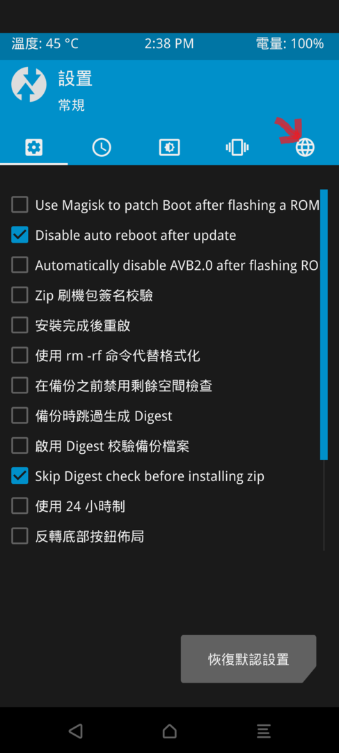

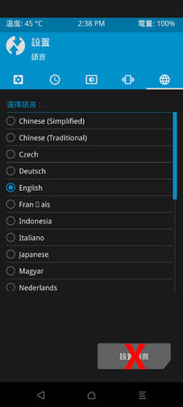

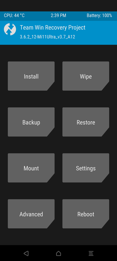

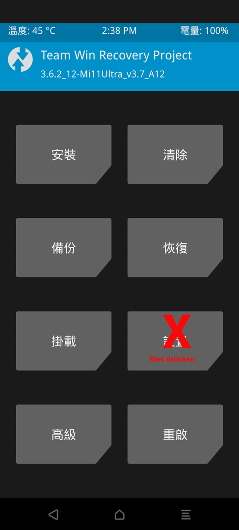

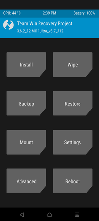

Um im TWRP die Sprache umzustellen den zweiten Button von unten rechts und dann die Weltkugel oben drücken, (siehe Bilder).

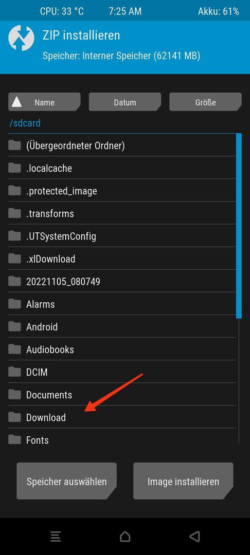

Die herruntergelade Rom befindet sich im Ordner Download.
