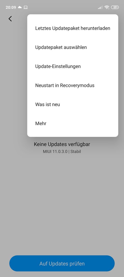

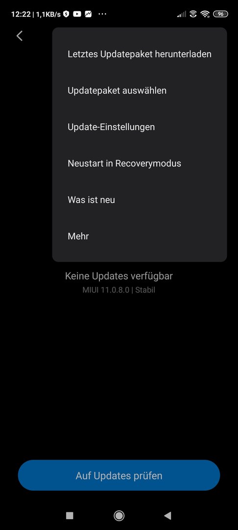

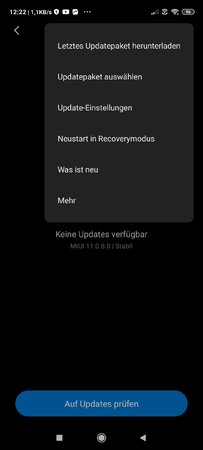

Bei mir ist es; Phone Einstllg. >Mein Gerät >System Update >dann die gr. 11 ~zehn mal klicken.
Dann hat man dies bei "..." menü.
"hatte noch nie dass dies nicht geht, bzw. wäre was neues. Vieleicht die erste shop-ROM wo halt eh was faul ist"
Danke, habe es hinbekommen. Erst im Menü "Systemupdate" auf das Logo 10x tippen, dann wird Auswahlmenü hinter den 3 Punkten um die Auswahlfunktion der Firmware erweitert

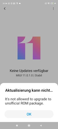

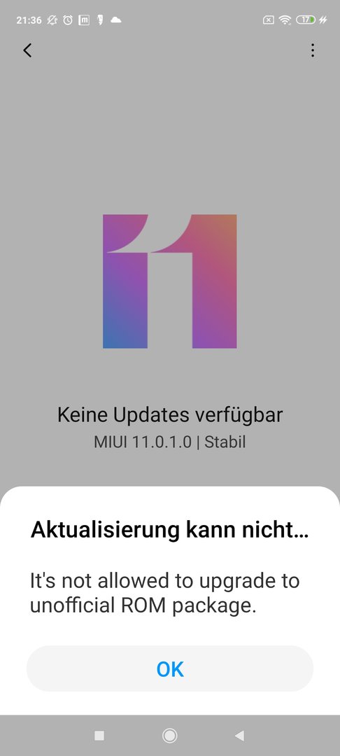

@nb44 Moin. Egal was ich Versuche zeigt er mit an, dass ein Update nicht möglich sei. Hat jemand ein Tipp für mich?

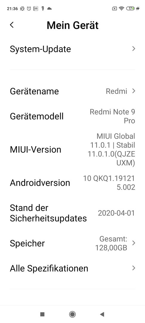

@nb44

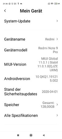

@MoFa
Du benötigst neueste EEA Stable ROM. (RN9Pro Joyeuse) V11.0.3.0.QJZEUXM
"am besten in int. Speicher ablegen"
Da du auf 11.0.1.0 bist kannst auch das dort erhältliche OTA ROM verwenden. "apply for V11.0.1.0.QJZEUXM"
Oder komplett Recovery; EEA Stable ROM.
dl link dazu in Post über mir, oder hier:
