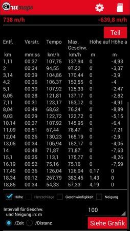

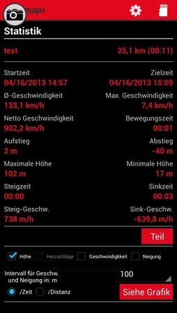

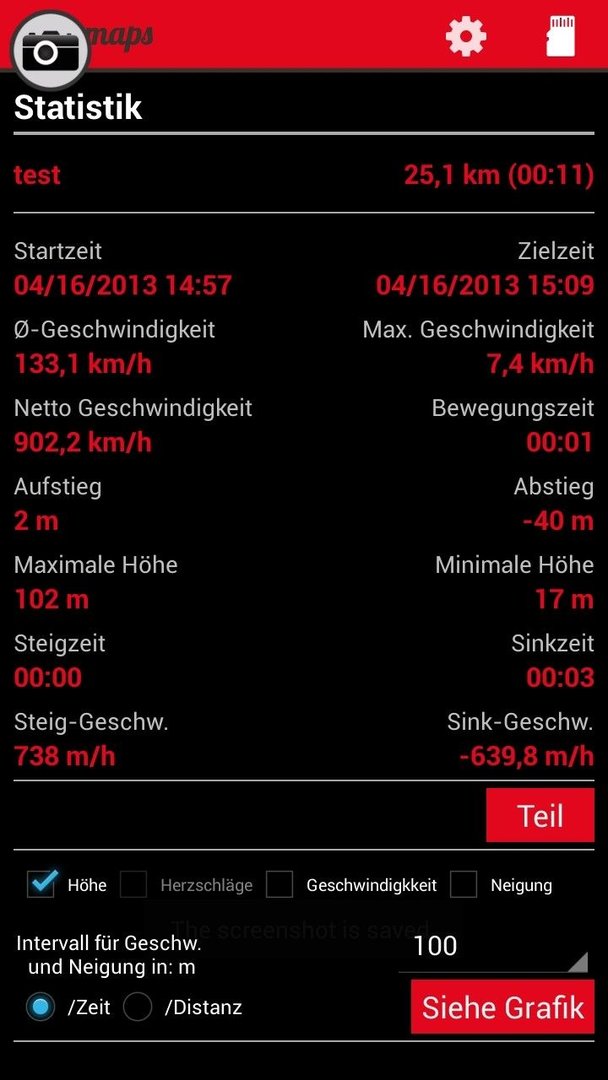

Da liegt auch schon mein Problem er zeigt extreme Werte an die nie mals stimmen können. Er zeigt an das ich 25,1km in 11min zurück gelegt hab und ich war zu fuß! Durchschnittsgeschwindigkeit 133km/h obwohl Max Geschwindigkeit gerade mal 7,4km/h. Und Nettogeschwindikeit 902km/h weiß nicht mal was das beutet.
Aber um mein Problem besser zu verdeutlichen habe ich 2 Screenshots gemacht von der Statistik siehe Anhang.
Kann mit einer helfen was ich machen muss damit ich Richtige Werte bekomme? Mir sind eigentlich 2 Dinge Wichtig die Richtig angezeigt werden müssen und zwar die gesamt länge die ich zurück gelegt habe und die Durchschnittsgeschwindigkeit.

Bei mir zählt Orux die kumulierte Streckenlänge in der Statistik ziemlich genau zusammen.
Die Abweichungen bei mir, verglichen mit einem Garmin Gerät, ist gering.
Innerhalb von OruxMaps kannst du einstellen, dass ein Track nur gelogt wird, wenn die GPS Genauigkeit nicht mehr als xxx Meter beträgt.
Einstellungen > GPS > GPS-Präzision
Ich habe dort z.B. 50m stehen. Vielleicht hilft diese Einstellung.
Wenn nicht, tippe ich auf einen schlechten eingebaute GPS Empfänger Chip.
andygo
Obwohl der Thread schon älter ist,schaut der eine oder andre wegen dieses Problems vielleicht doch nochmal hier vorbei.
Mein Vorredner hat generell recht.Ich hatte auch das Problem und habe viel gelesen und experimentiert.Das Problem ist, dass ein GPS Fix zwar manchmal für Oruxmaps(und jedes andere Programm ebenso) genau "aussieht" , aber nicht ist, da Reflexionen unter Laub oder durch Felsen das Signal verfälschen.Diese Abweichungen gaukeln dann natürlich andere Entfernungen vor als tatsächlich zurückgelegt. Wenn man einen miserablen GPS-Empfänger hat, hilft also wenig außer einer externen Bluetooth GPS-MAus,die ausser höherer Genauigkeit auch noch andre Vorteile wie deutliche Verlängerung der Akku-Laufzeit mitbringt.Oruxmaps bietet hierzu ein geniales Menü für externes GPS an.Und nach viel Experimentieren bin ich bei folgenden Einstellungen ganz zufrieden.
GPS-Präzision 20m (da fallen gröbere Fehlmessungen raus)
Zeitintervall mindestens auf 1 Sek,max. auf 4 sek einstellen je nach Gerät.
Wegintervall 20m(gut sowohl für Biken als auch Laufen,bei kürzeren Abständen werden falsche Punkte geloggt,wenn man steht, da das GPS im Gelände oft hin und her "springt") und die Werte der Höhenmeter und die zurückgelegte Strecke steigen fälschlicherweise
