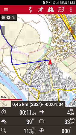

ich habe das Problem,das Oruxmaps nicht richtig aufzeichnet-bei neuem Galaxy S 9.
Der Track wird nur solange aufgezeichnet,wie das Handy an ist. Im Standby erfolgt keine Aufzeichnung,dann wird eine diagonale Linie erstellt bis ich das Handy wieder einschalte (siehe Anhang).
Hatte das Problem auch bei meinem vorherigen S 7,da konnte ich den Fehler beheben,indem ich den Energiesparmodus auf AUS gestellt hatte.
Bei meinem j Screenshot_20170905-181247.png etztigen S 9 steht der aber schon auf aus.

Die Präzision der Aufzeichnung ist ziemlich ungenau und zwischendurch wird zwischen zwei Punkten eine Luftlinie gezogen.

Thread ist zwar älter, aber bei Samsung hängt das mit dem Energiesparmodus zusammen.
Bei mir in hoher Leistung wird richtig getrackt (Display aus), bei mittlerem Energiesparen bei ausgeschaltetem Display nicht.
