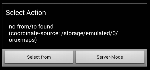

Kannst du bitte mal die Fehlermeldung posten? Kann es sein, dass du eventuell die Routing-Daten für den Brouter für das entsprechende Gebiet noch nicht runtergeladen hast?
Das ist die Box. Eine Landkarte habe ich runtergeladen. BRouter lässt sich auf nichts ein.

Hallo Gaspar,
die Landkarte reicht nicht. Der Brouter benötigt Routingdaten. Schau bitte nochmal in die Anleitung. Unter Punkt 3 ist beschrieben, wie die Routingdaten runter geladen werden. Wenn du ganz Deutschlan abdecken willst, musst du im Verzeichnis /storage/emulated/0/brouter/segments4/ diese Dateien abgelegt haben:
E5_N55.rd5
E5_N50.rd5
E5_N45.rd5
E10_N55.rd5
E10_N50.rd5
E10_N45.rd5
Ob allerdings die Fehlermeldung wirklich auf das Fehlen der Routingdaten hindeutet, kann ich nicht beurteilen.
