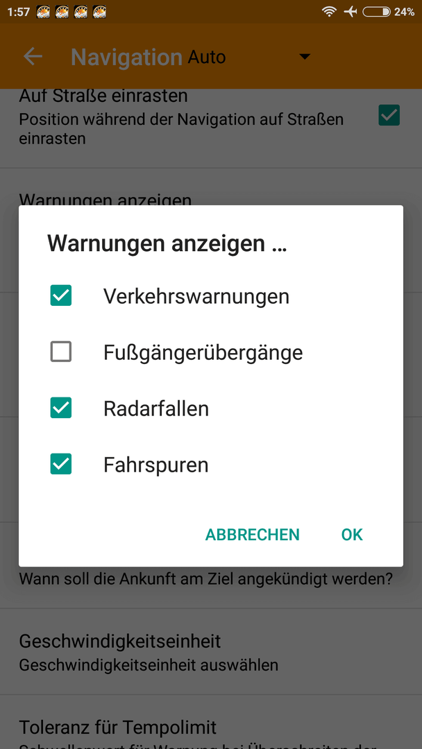

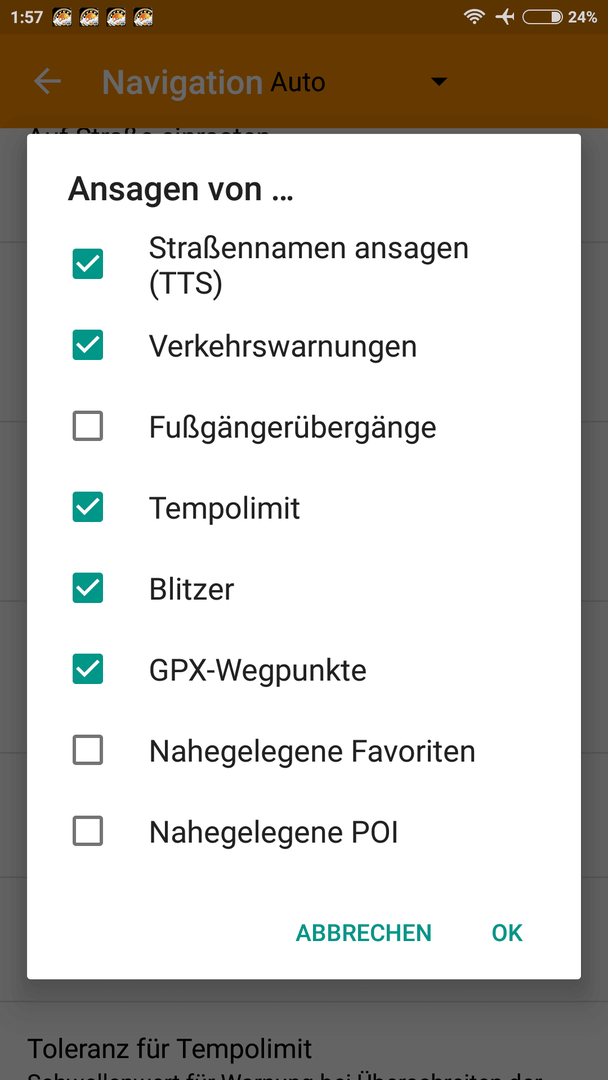

Ich hänge mal ein paar Screenshots an, was ich zu Geschwindigkeitswarnung eingestellt habe. Ich habe noch nie gehört, dass ich zu schnell gefahren bin, während das Navi im Auto schon meckert. Daher möchte ich wissen, was da nicht passt.

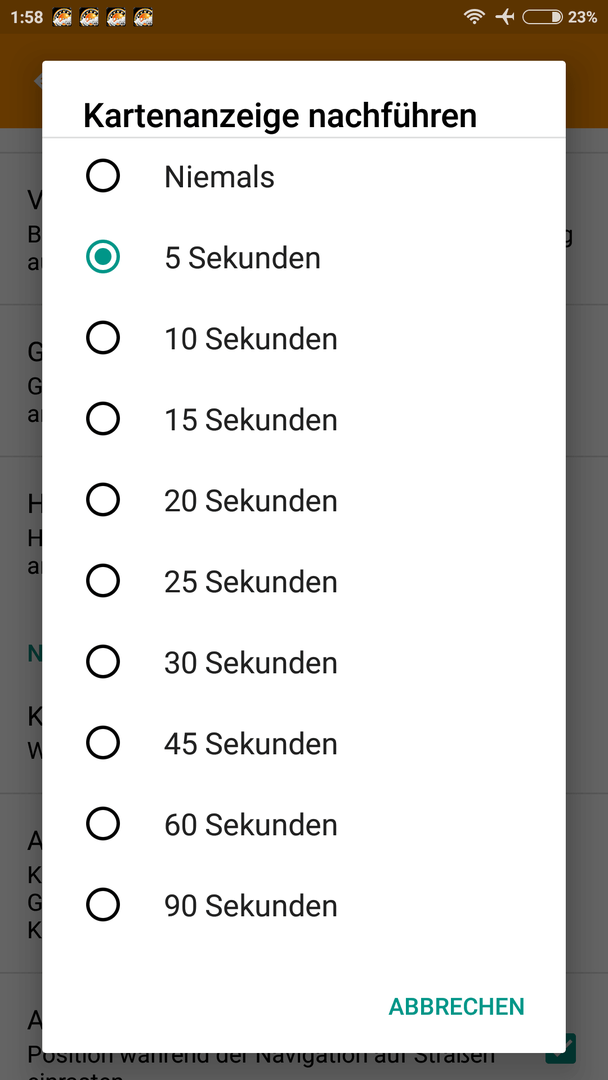

In diesem Zusammenhang stellt sich auch die Frage, ob es eine permanente Nachführung gibt. Mangels Option habe ich Aktualisieren alle 5 Sekunden eingestellt.
Wie kan ich die Geschwindigkeit anzeigen lassen, die Osmand glaubt, dass sie gültig ist?
Muss man dafür einen bestimmten Modus einschalten, ich brauche keine Weginformationen, sondern will nur wissen, wann ich zu schnell bin.
(Sollte jetzt wer fragen, warum ich das brauche, wenn es das Auto-Navi sowieso meldet, dann ist das nicht das Thema, ich fahre auch mit anderen Autos) Screenshot_2017-04-22-01-57-38-983_net.osmand.plus.png Screenshot_2017-04-22-01-57-47-113_net.osmand.plus.png Screenshot_2017-04-22-01-57-55-540_net.osmand.plus.png Screenshot_2017-04-22-01-58-18-157_net.osmand.plus.png

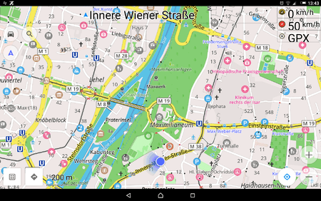

Aber zurück zum Problem: Wird denn das Tempolimit angezeigt (siehe Screenshot, rechts oben)?
Nur so nebenbei: Das Tempolimit sagt nur, wie schnell Du maximal fahren darfst und nicht, wie schnell Du gefahrlos bei jeder Witterung fahren kannst.
Oh Mann o Mann, ist das hier ein Forum einer Fahrschule? Ich halte mich immer an die Anweisung vom Navi, wenn das Verkehrszeichen 30 anzeigt und das Navi 100, dann fahre ich natürlich 100, wenn es die Straße erlaubt. So was passiert mir immer wieder, 30er bei 4spurigen Straßen, wo man leicht 200 fahren kann. Die Polizei überholt mich und fährt weiter.
Ja

Also, im Navimodus sagt Osmand das Tempolimt mit ca. 5-10 Sekunden Verzögerung brav an. Das würde meine Aussage, Osmand würde nur im Navimodus plappern, bestätigen. Da sich die Einstellungen für Sprachansagen unter den Navigationseinstellungen finden, ist das offenbar auch so gewollt. Ich persönlich würde es nicht anders haben wollen, aber da hat jeder andere Präferenzen.

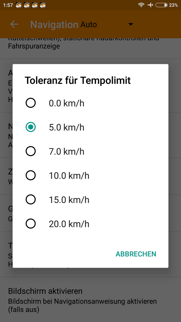

Hier kann ich auch den Toleranzwert einstellen..... suche mal etwas... weiß grade nicht wo es genau steht...
>>> Siehe weiter oben, da ist das entsprechende Bild der Toleranzeingabe zu sehen...
