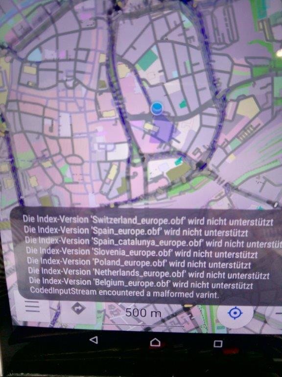

Allerdings habe ich wohl ein Kartenproblem:
Ich habe, bedingt durch die Bundesländer (in D) bzw.Regionen (in Italien), insgesamt 39 Kartendateien abgespeichert.
Davon scheinen 32 anstandslos zu funktionieren - zumindest weisen Kartenzooms unter 2 km, welche funktionieren, darauf hin.
Die restlichen 7 sind zum einen dadurch fehlerbehaftet. dass die kleinen Zoomstufen keine Karte mehr anbieten und auch durch die beigefügte Fehlermeldung, welche beim Starten der app erscheint.
Jemand eine Idee?????

wenn es immer diese bestimmten Karten betrifft sind sie womöglich fehlerhaft auf der SD-Karte gespeichert ("CodeInputStream stieß auf eine fehlerhafte Variable" - ein Kartendefekt oder Fehler beim Download ?)
Ich würde die betreffenden Karten erst einmal (mit dem Datei-Exlorer) löschen und sie dann in einer anderen Reihenfolge neu speichern.
Klappt das nicht, dann evtl. die ext.SD neu formatieren (im Tablet) oder eine andere Speicherkarte ausprobieren, ggf. die alte austauschen. Um sicher zu gehen, bei einem Neukauf lieber nicht an der Geschwindigkeit sparen.

[doublepost=1486475613,1486474512][/doublepost]Zwischenergebnis:
mit einem Land hats schon geklappt, lösche und downloade jetzt die nächsten Länder.

Wasserstandsmeldung:
habe über Nacht die restlichen Karten geladen.
Nun ist der Fehler wieder - incl. des Landes, welches gestern funktioniert hat (Slowenien), vorhanden.
Zusätzlich bekomme ich beim Programmstart die Fehlermeldung:
Fehler beim rendern des Gebietes...
...und es wird mir natürlich gar keine Karte angezeigt.....
...ich fummel mal weiter rum....
nächster zwischenstand,
immer wieder wechselnde karten, welche nicht funktionieren.
zwischenzeitlich mal ca. 9 gb musik auf die sd-karte übertragen.
war auch alles vorhanden und lief.
danach noch 2 karten in osmand nachgeladen und die kompletten 9 gb mp3 sind weg....spurlos verschwunden.
egal, ob mit file comander, es datei explorer oder media-player.
einfach weg, der speicherplatz ist auch frei.
ich probiere es jetzt mal mit einer schnellen micro-sd.
melde mich danach wieder......

nagelneue 128er karte (aber billigstprodukt - angeblich class 10 - aber wer weiß das schon bei den billig-dingern aus china), ohne mp3 unter 10 gb, mit halt knapp 20 gb. ansonsten auch nix drauf, also quasi jungfräulich.
hab mir jetzt ne marken-micro-sd uhs 1 u3 bestellt.
...dann schaun mer mal......

Sodele...der Vollständigkeit halber:
die sony 64 gb Karte gekauft; per Anleitung aus dem Netz unter Zuhilfenahme der adb Treiber die 64 gb zu je 50% als interner und externer Speicher formatiert.
Dann schon mal ca. 20 gb Musik auf die externe partition kopiert; derzeit läuft der download von ca. 13 gb offline-karten von osmand+ .
Mucke läuft prima; die downloads machen auch schon mal einen sehr schlanken Fuss und fluppen geschätzt 5 mal schneller, als mit der alten Karte.
Fazit: mit der Billig-karte am falschen Ende gespart......
