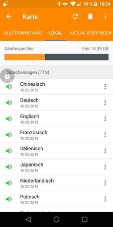

Die Sprachdateien sind bei den Downloads ganz unten:
Die wurden bei mir zusammen mit OsmAnd+ automatisch installiert, weshalb auch Chinesisch drauf ist.

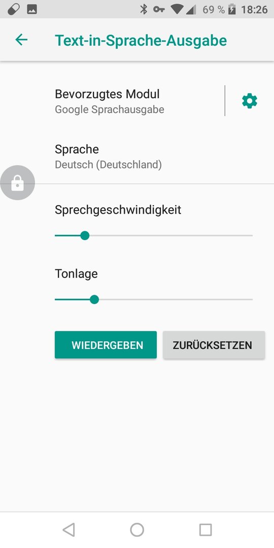

Als System TTS nutze ich das Modul von Google, da mir kein vernünftiges anderes mit dt. Sprachausgabe bekannt ist:
Damit funktioniert es bei mir einwandfrei. Bevor du an OsmAnd rumdoktorst @vonharold , musst du zwingend sicherstellen, dass dein System TTS einwandfrei arbeitet. In den Systemeinstellungen kannst du das testen (bei mir sieht es wie im Screenshot oben aus).

In Osm sind die Sprachansagen Datei installiert:

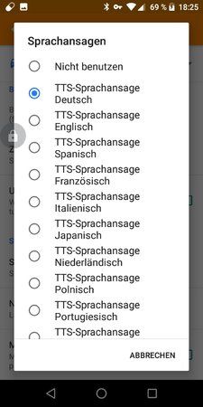

In den Navigationseinstellungen ist die TTS-Sprachansage Deutsch aktiviert:

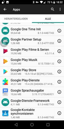

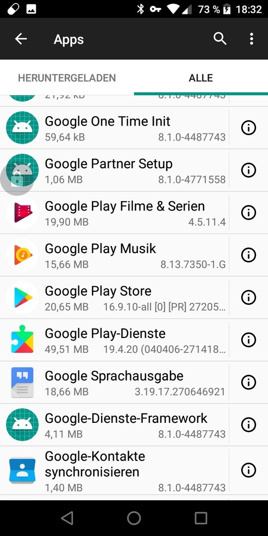

Auf meinem Smartphone ist die App "Google Sprachausgabe", verfügbar im Google Playstore, installiert:

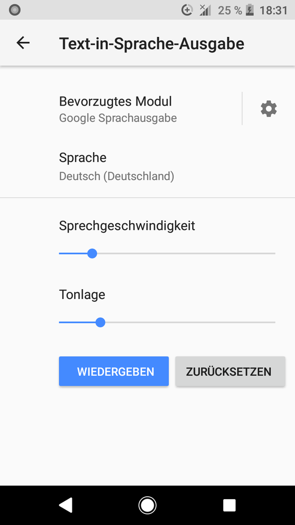

In den Einstellungen muss die App unter "Text-in-Sprache-Ausgabe" aktiviert sein:

Habe auch die Google Sprachausgabe Version 3.18.9.259xxxxxxx installiert.
Komme aber nie zu dem letzten Bild von Euch beiden, um da Einstellungen vorzunehmen.
Ich sehe nur die App unter Einstellungen/Apps
Wenn ich das Menü von unten nach oben ziehe, damit ich alle installierten Apps sehe die ich habe, fehlt genau diese.
