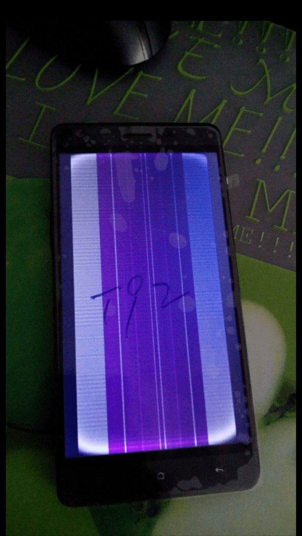

Guten Tag, gestern baute ich ein Ersatzdisplay ein und musste nach einer Fehlersuche leider feststellen, dass meine Bemühungen für die Katz waren. Also ging ich von einer fehlerhaften Einheit aus und war schon dabei einen Fall bei AliExpress aufzumachen. Jedoch bin ich gerade auf die Nachricht des Verkäufers aufmerksam geworden, in der behauptet wird, dass es höchstwahrscheinlich an der Software liegt:

Also kontaktierte ich den Verkäufer, zeigte ihm das Foto und bekam (wie erwartet) zu hören, dass das Display einwandfrei ist und dass das Handy lediglich geflasht werden muss.
An dieser Stelle weiß ich nicht, ob man das glauben soll. Deswegen wollte ich nach eurer Meinung fragen. Kennt ihr das? Ist das normal oder werde ich verarscht? Kann man ohne Display flashen? Danke für eure Zeit.
P.S.: Beim Booten tut sich was. Pixel laufen von links nach rechts (wird wohl das Oukitel Logo sein). Das Bild ist also nicht statisch.

hallo, Du kannst das K6000 doch einfach flashen und ausprobieren, ob das problem gelöst wird. Aber: wenn das Ersatzdisplay mit den Original Treibern funktionieren soll, dann müsste es jetzt schon funktionieren da Du ja die Firmware installiert hast. Aber um sicher zu sein: die Firmware aus dem Link flashen (keine Andere aus irgendeiner Quelle) und abwarten. Falls Du nicht weiter kommst kontaktiere mich bitte per PN da ich nicht immer online bin. Ich stehe in Kontakt zu Oukitel und helfe gerne.

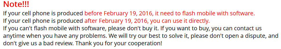

Wenn man jetzt bei AliExpress nach dem Display fürs K6000 schaut, so sieht man bei mehreren Verkäufern ein Update in der Beschreibung. Es wird darauf hingewiesen, dass man bei älteren Geräten flashen muss (siehe Anhang). Somit ist es offiziell. Und ich werde wohl flashen müssen. Melde mich, wenn ich es hinter mir habe. Gehe weiter Tutorials schauen/lesen.

hall @Narf: sorry wenn ich Deinem Handy Profi, der Handys repariert, widerspreche. Es gibt tatsächlich Ersatzdisplays, bei denen neu geflasht werden muss mit neuen Treibern, passend zum Display. Ich könnte Dir einige Beispiele von vkworld oder UleFone Geräten dazu nennen. Zum ROM: Oukitel stellt jede seiner ROMs zur Verfügung; also die ROM die auf das Phone gehört mit dem aktuellen Stand. Ohne Bildschirm flashen... Du benötigst einen Windows PC zum flashen. Zum Ladekabel: JEDES Ladekabel ist geeignet um Dein Phone zu flashen, keine Sorge. Wenn Dein Händler eine ROM zur Verfügung stellt, passend zum Display, hat er dort die Display Treiber integriert und Du solltest diese ROM auch auf Dein Phone flashen. Falls immer noch Probleme bestehen, bitte Kontakt per PN.
