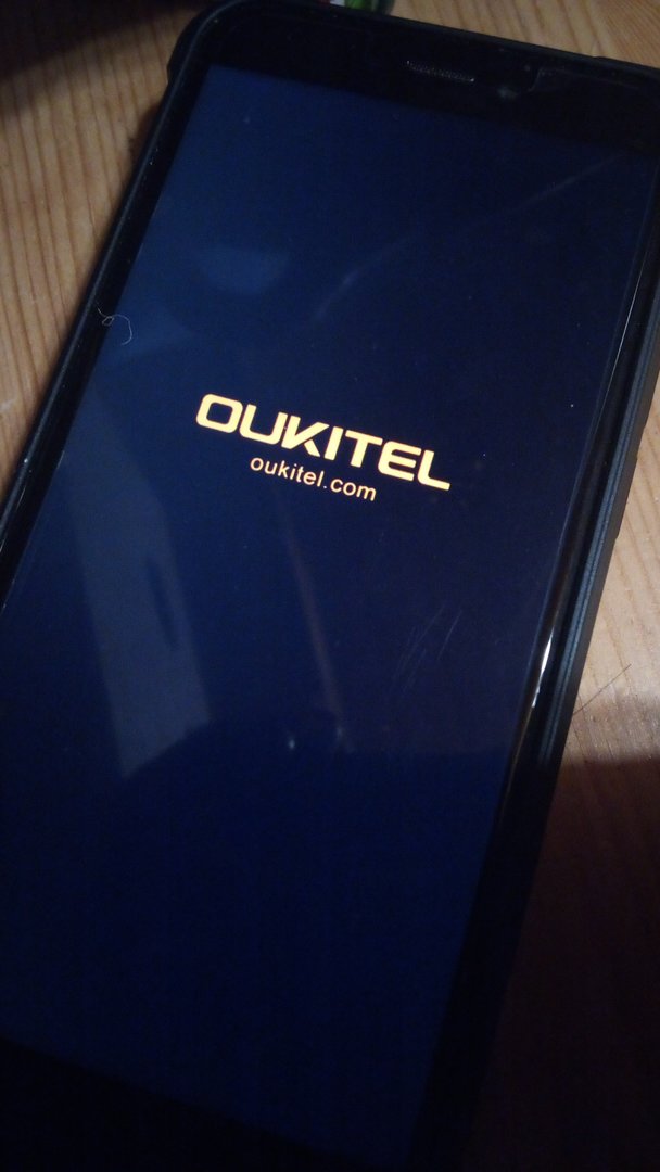

Ich habe zwar keine Lösung für Dein Problem, aber ich teile zumindest Dein Leid. Vor mir liegt ein drei Monate altes WP5 pro, das sich am Startlogo aufgehängt hat.
Grund war in meinem Fall eine Virusinfektion über Facebook. Ich wollte das Gerät auf Werkseinstellungen zurück setzen... Seitdem ist es teurer Schrott.
Ein Mediatek ist eigentlich fast nicht tot zu kriegen. Neu flashen schon mal versucht? 🤔
Bei einer solch offenbar heftigen Virusinfektion würde ich das eh empfehlen da möglicherweise sich "Schmutz" ins System geschrieben hat. Und den bekommst Du mit einem Reset nicht raus.
