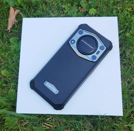

vor einigen Tagen bekam ich ein Oukitel WP22 Outdoor Smartphone von Oukitel zur Verfügung gestellt, um es ausgiebig testen zu können. Meine Eindrücke und Erfahrungen möchte ich hier nun mit euch teilen.
(Wenn ihr die Vorschaubilder anklickt, dann werden sie größer)
Auch eine Powerbank
Was mir als erstes auffiel, das war das Gewicht und die Größe. Mit Größe meine ich vor allem die Dicke des Gerätes. Es fühlt sich so an, als ob man ein Smartphone samt Powerbank in der Hand hat. Aber genau das ist es eigentlich auch. Der Akku ist mit 10.000mAh angegeben und das ist schon eine riesige Kapazität. Tatsächlich kann das WP22 auch als Powerbank genutzt werden, wobei es sogar eine Schnelladefunktion unterstützt.
Licht ins dunkel
Zusätzlich ist das als Handwerkergerät beworbene Smartphone, auch in der Lage, Nachaufnahmem mittels Infrarotkamera zu machen. Ein Feature das nur wenige haben. Die Qualität ist ganz ordentlich.
Sound in der Werkstatt

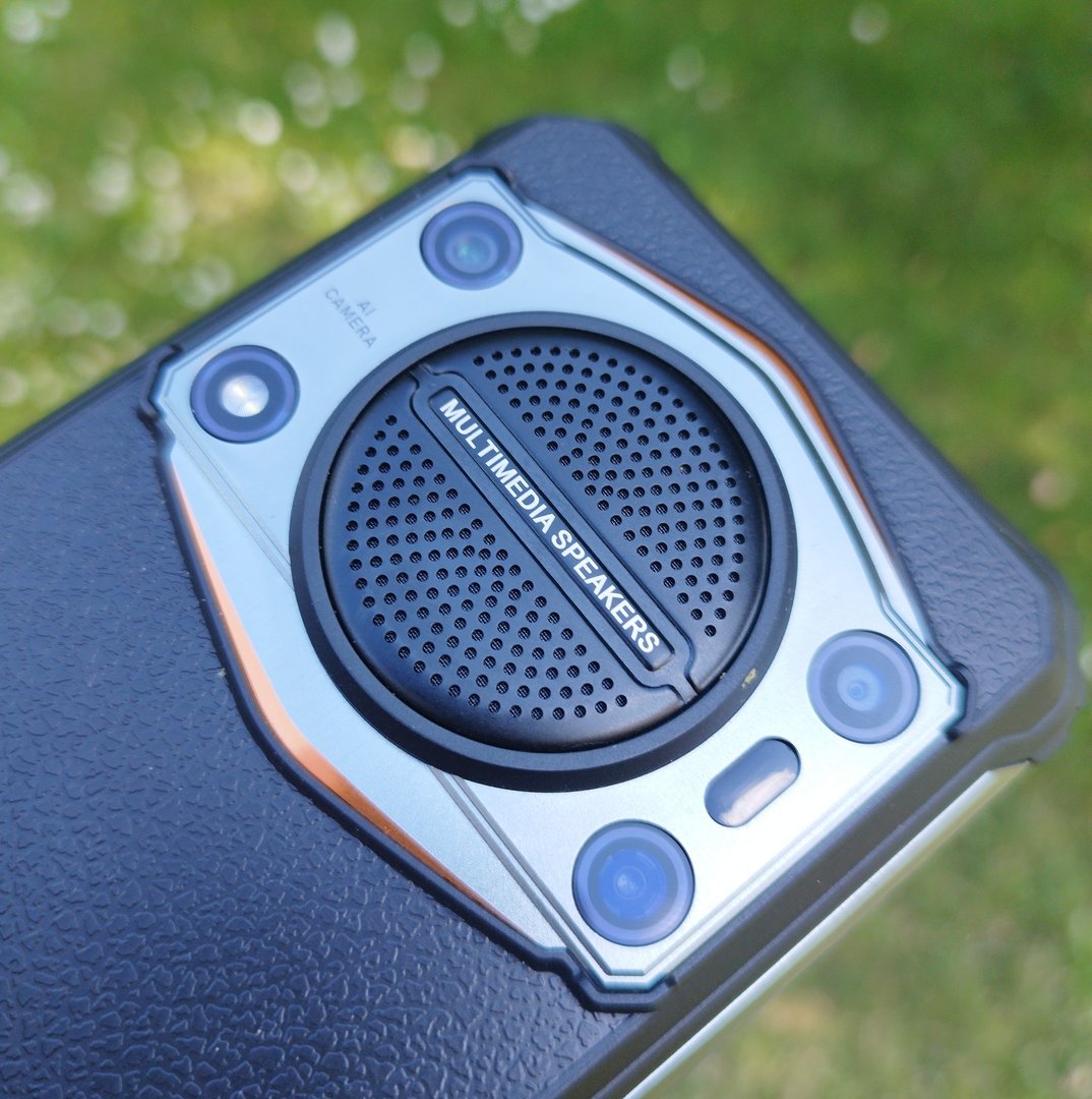

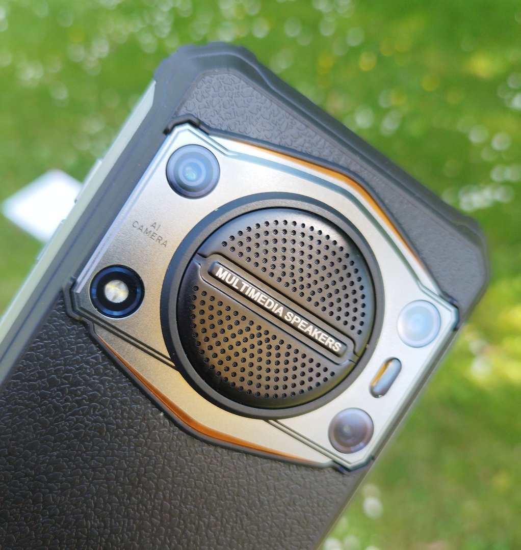

Am optisch auffälligsten dürfte wohl der rückwärtige Lautsprecher sein. Er soll dazu dienen, dass der Bauarbeiter sein Smartphone auch dann noch hört, wenn nebenan die Rüttelplatte läuft. Tatsächlich kommt dort ordentlich etwas heraus, und zwar auch mit überraschend gutem Klang.

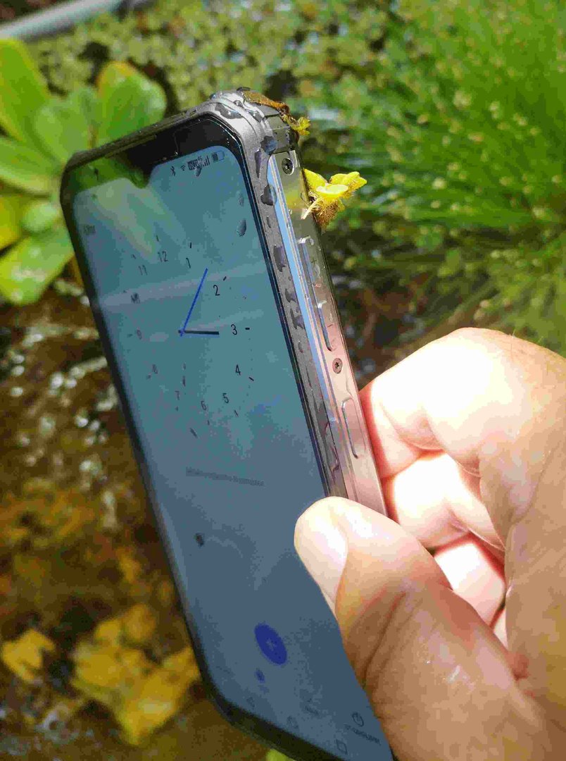

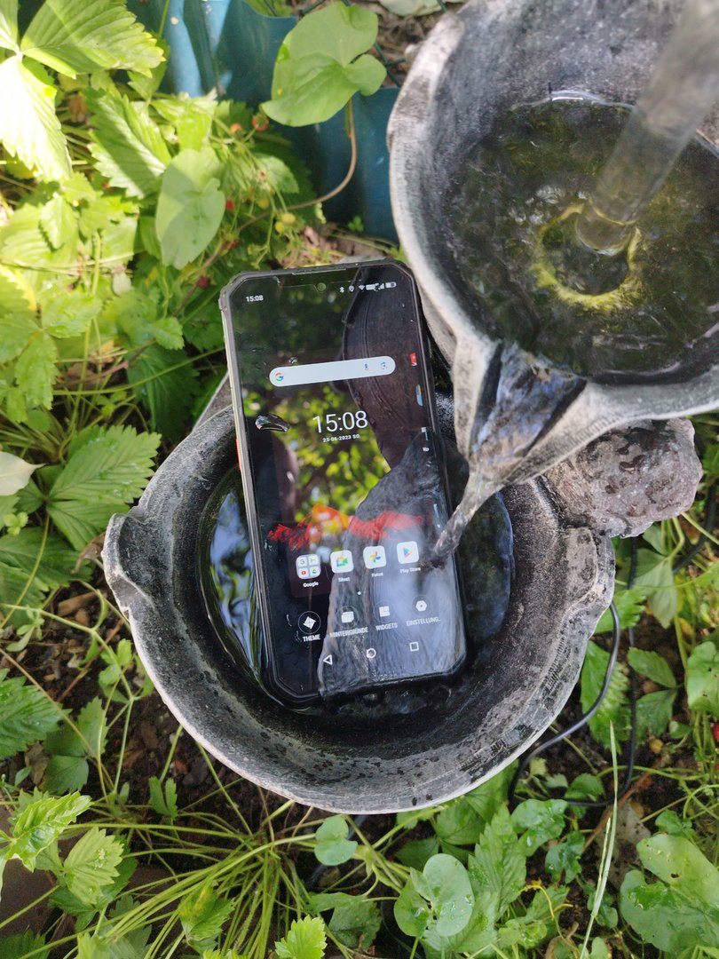

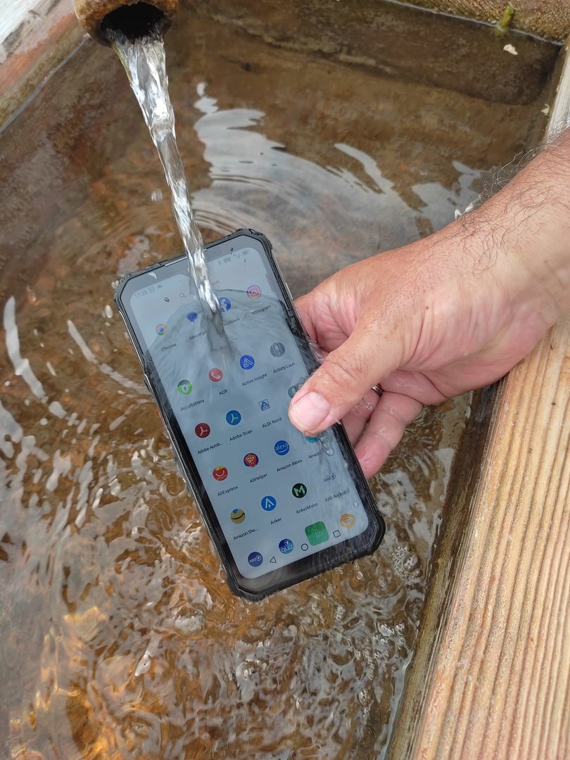

Staub- und Wasserdicht
Wie es sich für ein Outdoor und Hanwerkersmartphone gehört, ist es IP67 und IP68 zertifiziert. Es hält also bei 1,5m Wassertiefe 30 Minuten durch.

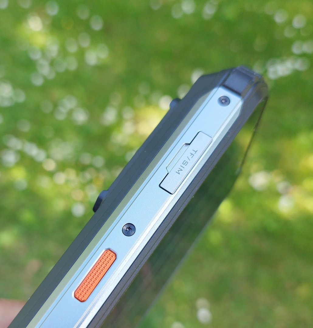

Freie Tastenwahl

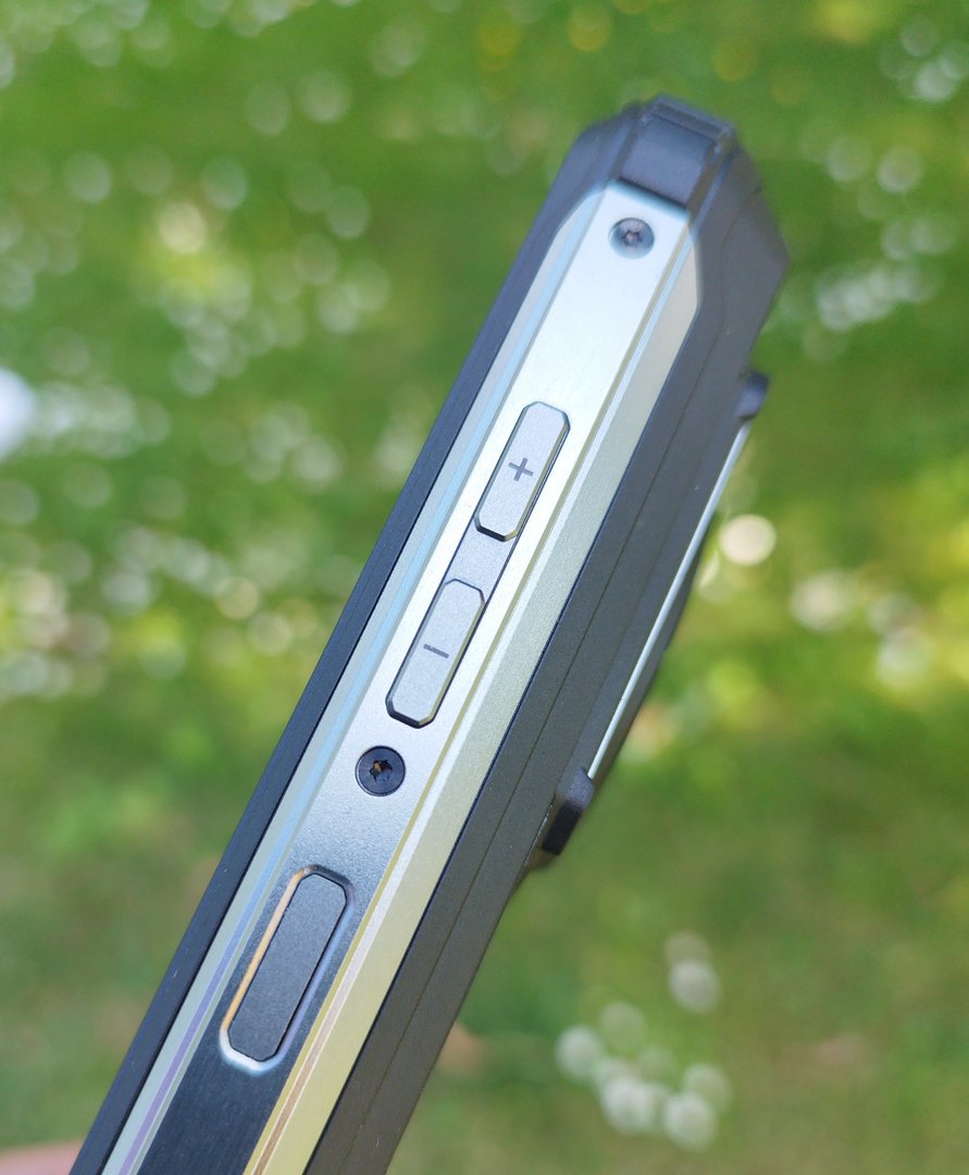

Auf der linken Seite ist eine frei belegbare (orange) Taste, die mit zwei Funktionen belegt werden kann. Eine bei kurzem Druck und eine zweite bei anhaltetem Druck. Der Menüpunkt dazu ist etwas versteckt, ich musst etwas suchen. Aber eine gute Sache.
Gut gerüstet

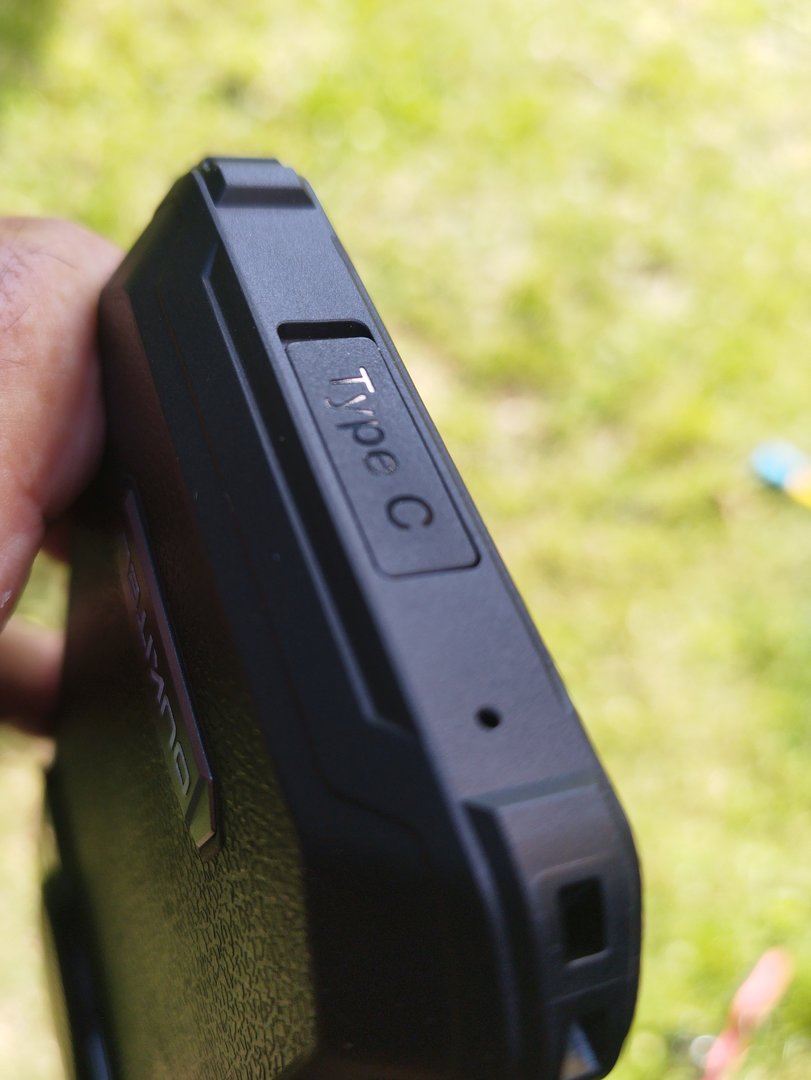

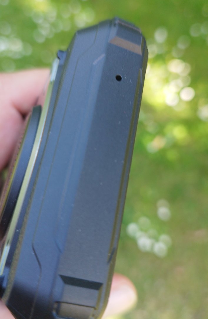

Das komplette Gerät ist mit einder dicken Gumhülle ummantelt, die man nicht entfernen kann und die wohl ebanfalls für das stolze Gewicht verantwortlich ist. Seitlich sind Aluleisten verschraubt die sehr robust wirken. Es befinden sich die Lautstärketasten und der Powerbutton auf der rechten Seite. Links neben der frei belegbaren Taste ist noch der Einschub für die zwei möglichen Sim-Karten. Oben ist nur eine stecknadelgroße Öffnung, vermutlich für das Mikrofon der Umgebungsgeräusche. Unten ist der mit einer wasserdichten Gummikappe abgedichtete USB-C Anschluss.

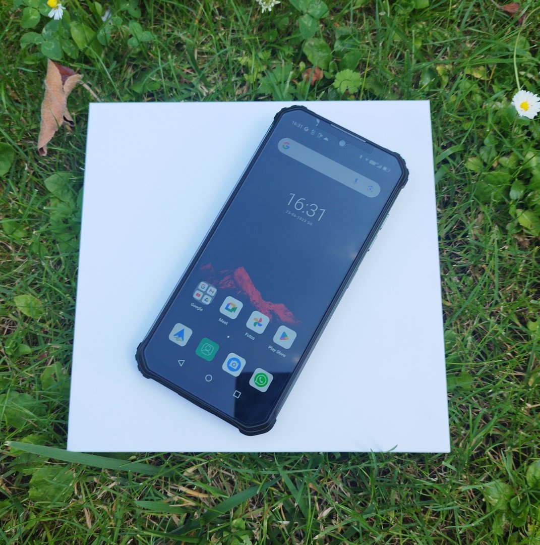

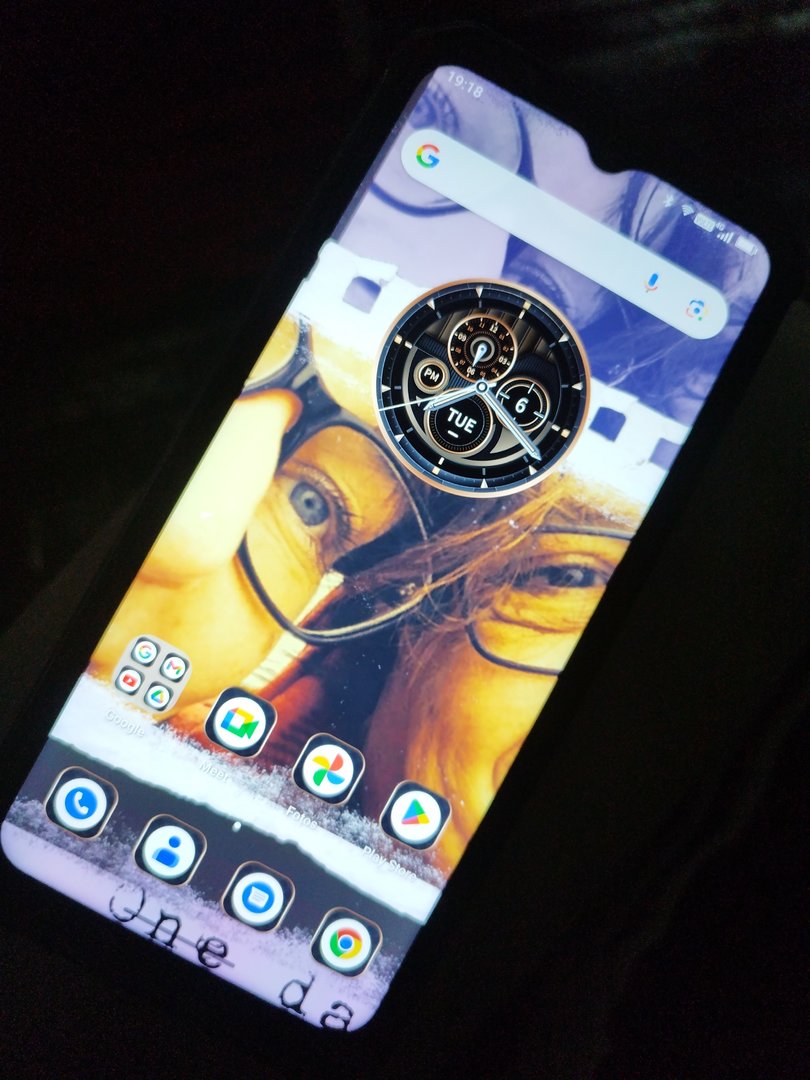

Android 13
Mein Gerät bekam sofort ein Update auf Android 13 und den aktuellsten Sicherheitspatches. Ich habe es sofort aufgeladen und einge meiner Standard-Apps installiert. Funktionierte alles problemlos und erstaunlich schnell.
