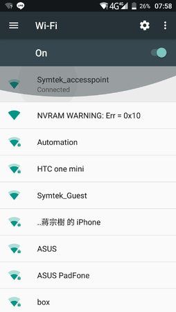

ich habe mein K10000 gegen das K10000 max ersetzt.
Leider funktioniert das Wifi beim max nicht richtig, die MAC ändert sich ständig und ich sehe den Fehler "nvram warning err = 0x10". Siehe Bild.
Via google habe ich leider nur Lösungen gefunden die Root benötigen.

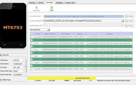

Du musst ein Backup der NVRam Partition per Flashtool einspielen.
Via Smart Phone Flash geflasht mit dem gespeicherten Image von vor dem Hard Reset. War Erfolgreich, aber immer noch das gleiche Problem. Oder habe ich was falsch gemacht ??
Update:
Von einem anderen Telefon das NVRam (Modell Typ usw. alle gleich) eingespielt. Leider immer noch das gleiche Problem. Via Maui die IMEI's eingespielt, hat funktioniert aber immer noch das gleiche Problem.
