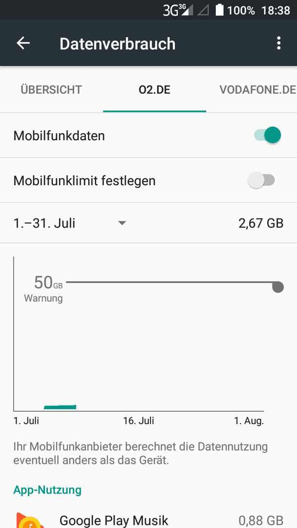

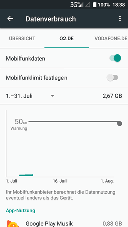

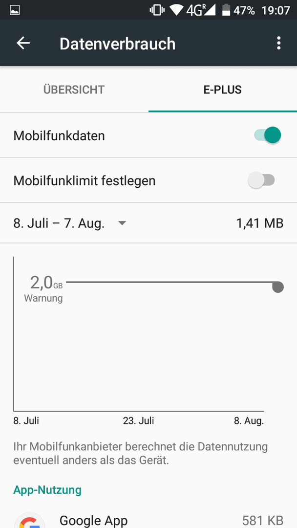

Schau mal, ob unter Einstellungen, Datenverbrauch, Mobilfunkdaten angehakt sind!
Danke, die Option ist bereits aktiviert. Hier nochmal der Link zu den Einstellungen: Handy-Einstellungen für mobiles Internet einstellen

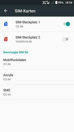

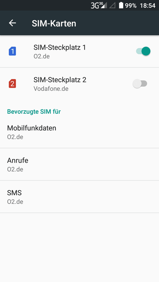

Die richtige, bevorzugte SIM ist auch unter Einstellungen, SIM-Karten, Mobilfunk-Daten ausgewählt?
Also ich musste ne Kleinigkeit auch schon bei nem anderen Smartphone abändern, damit das Simyo Mobil-Internet lief. Die SIM Karte ist korrekt ausgewählt (habe nur eine, Anrufe sind ausgegraut). Habe die APNs jetzt nochmal auf Standard zurückgesetzt, doch auch hier nach dem Neustart keine Besserung

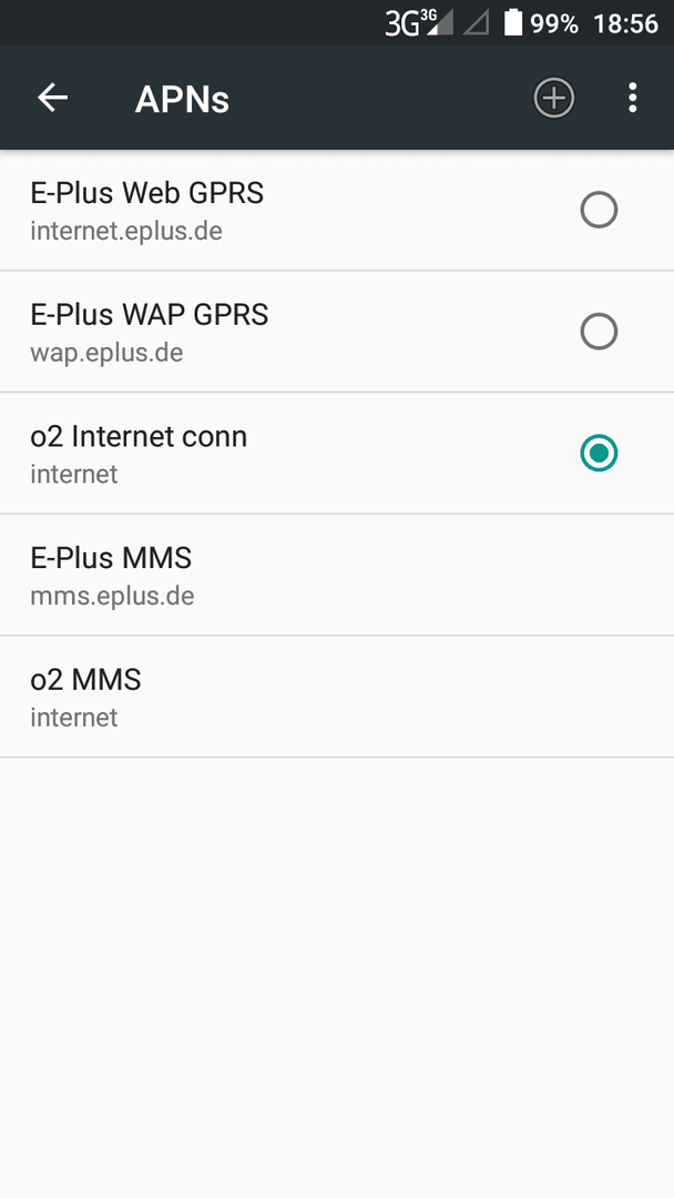

Nein, man muss da nie was verändern!
Das Handy lädt das selber, bei mir sieht es zum Beispiel so aus, und ich wechsel andauernd die SIMs zwischen diversen Geräten.

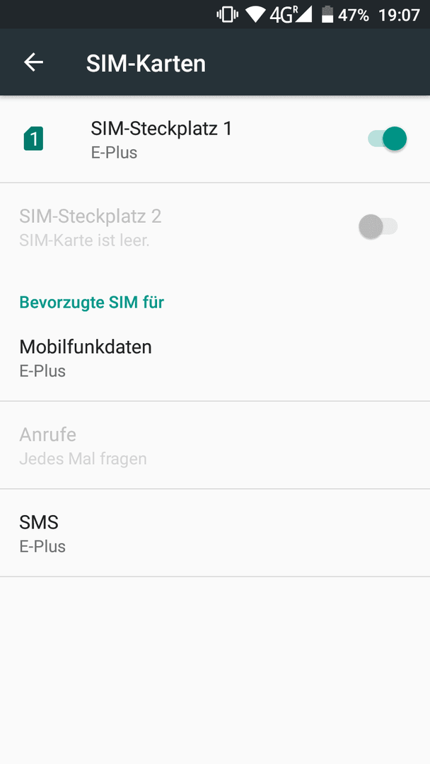

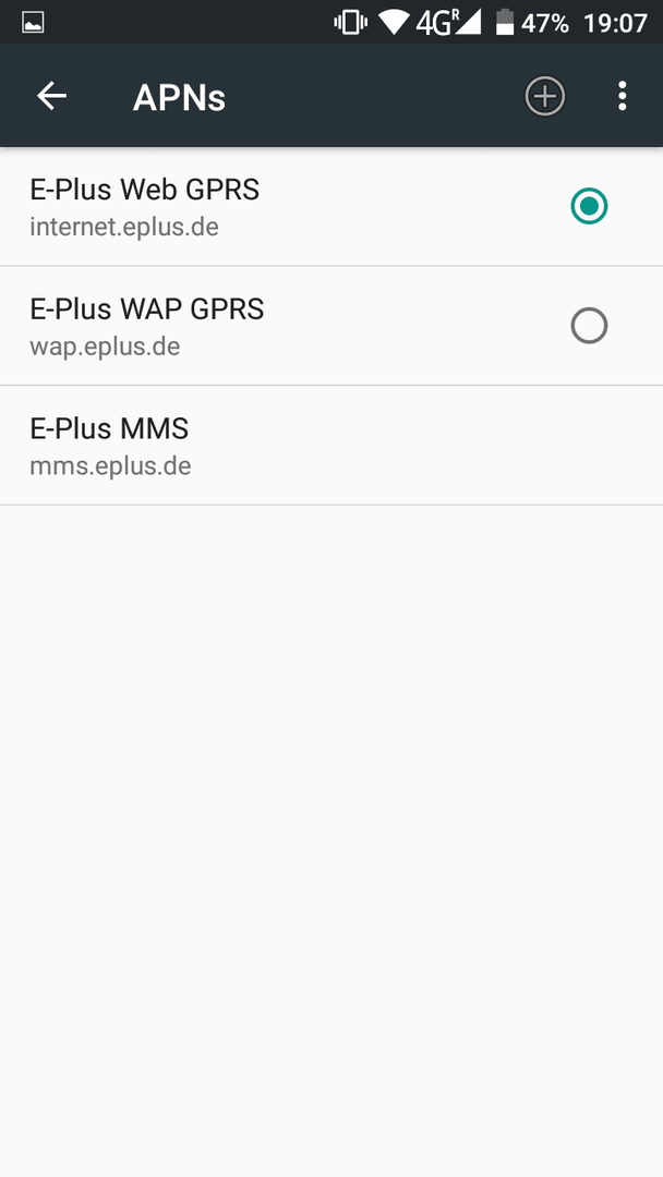

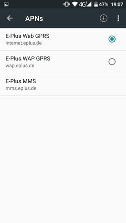

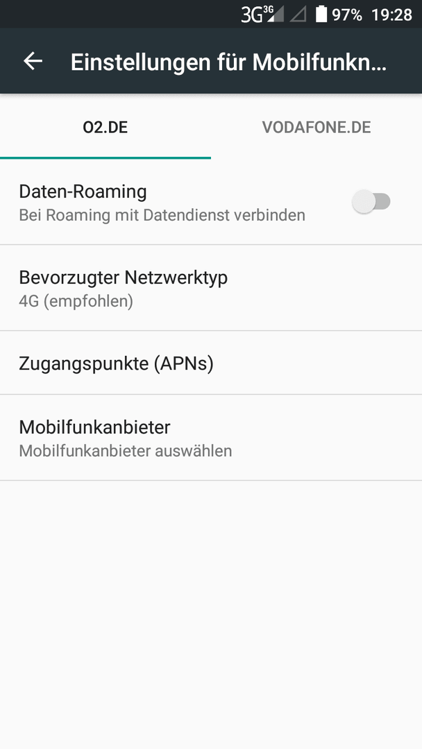

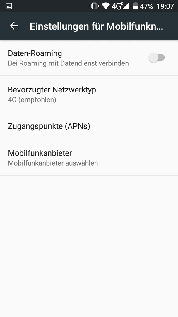

Standardmäßig habe ich auch die E Plus Netze wie du. Sehe leider den Fehler nicht. Im Moment wie gesagt alles auf Standard gestellt.

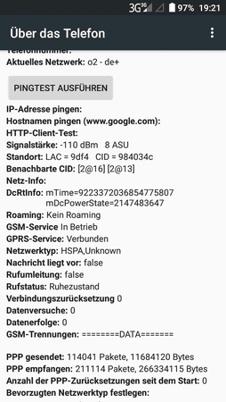

Lade mal aus dem Playstore 4G Switcher und schaue, was der anzeigt.
Es liegt wahrscheinlich am R, zwinge ihn mal zu LTE only.
[doublepost=1467999012,1467998641][/doublepost]Oder erlaube mal Daten-Roaming!

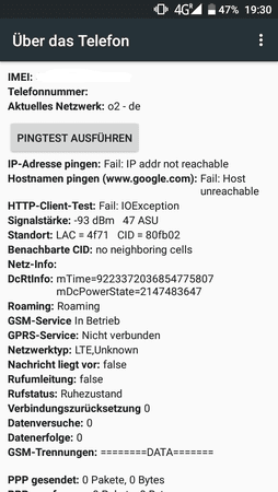

Wo soll ich das LTE forcieren? Daten Roaming würde ich offensichtlich nur ungern ausprobieren, nicht, dass ich dann zur Kasse gebeten werde :O
Im 4G Switcher etwas nach unten scrollen, da "bevorzugten Netzwerktyp festlegen" da klappt ein Fenster auf mit allen Möglichkeiten. Vielleicht auch mal nur UMTS auswählen...

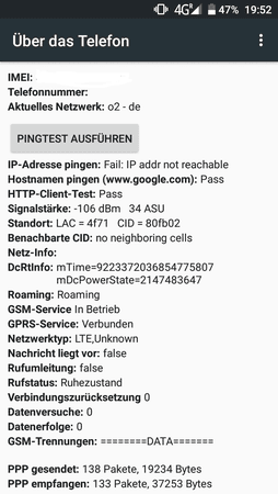

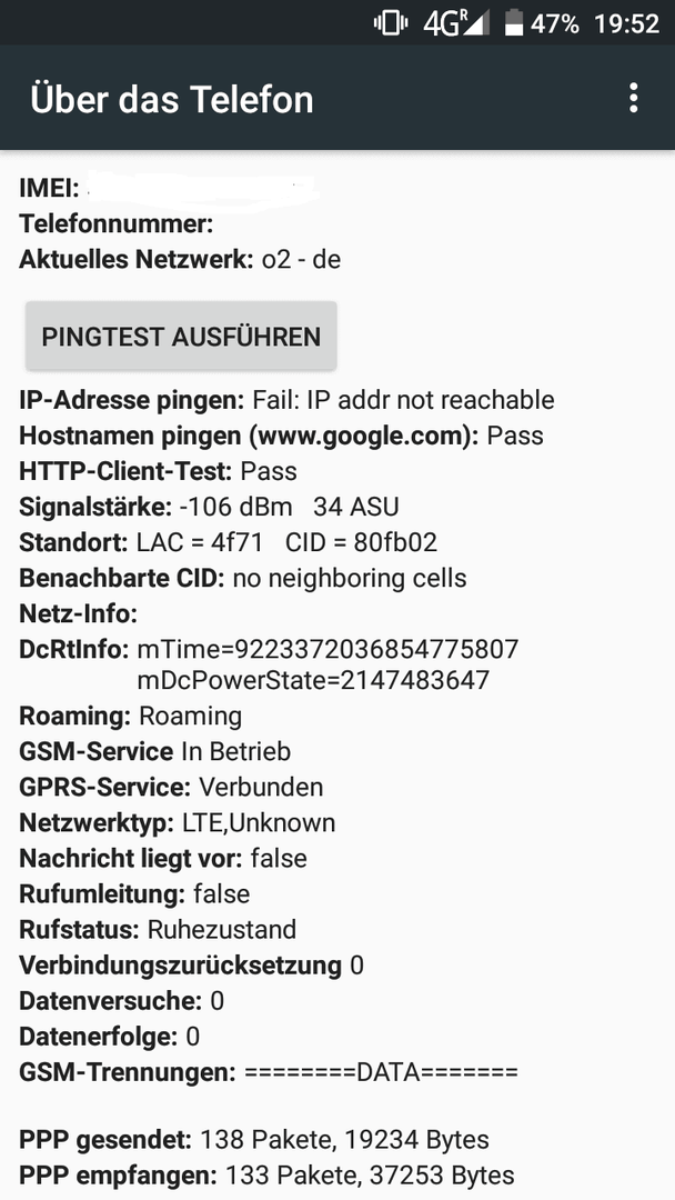

[doublepost=1467999525,1467999447][/doublepost]Das "R" muss weg, das tut es damit nur, wenn man Daten-Roaming erlaubt.

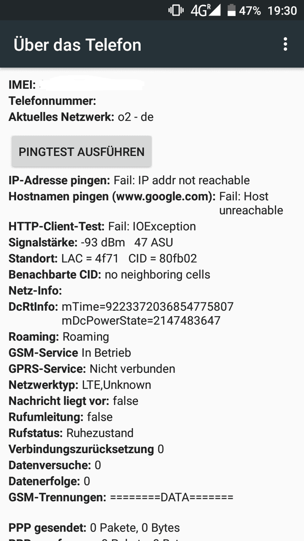

Mit Roaming und LTE only kommt das raus.
Jetzt ist es aber verbunden!
