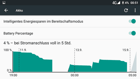

Hallo liebe Forengemeinde,
in meiner Familie gibt es 2 K10000. Eines nutzt meine Tochter und eines ich selber.
Bei meinem K10000 war heute folgende Erscheinung:
Der Akkustand war bei ca. 60%. Genug also für ca. 2-3 Tage. Ich hatte dann was im Netz nachgeguckt und dabei ging das Handy plotzlich mit dem typischen Ton und dem kurzen Einblenden "Abschalten" aus.
Ich hab es dann versucht neu zu starten, da zuckte sich aber nix. Auch nicht, als ich es mit dem originalen Ladegerät angesteckt hab.
Erst beim anstecken an den PC - USB Anschluß kam das Ladesymbol und der Akku wurde als leer (0%) angezeigt.
Dann konnte ich auf das originale Ladegerät umstecken und jetzt lädt es normal.
Zum veranschaulichen hab ich mal ein Foto angefügt. Da sieht man sehr gut den plötzlichen Absturz. Ist das ein bekanntes Problem und wie kann das beseitigt werden?
Das Handy ist erst ca. 4 Wochen alt und über Aliexpress bezogen.
Grüße, Simon.

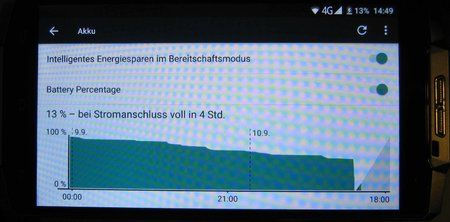

Ist jetzt reine Spekulation, aber ich denke der Akku war wirklich leer und das Telefon hat den Ladezustand falsch angezeigt.
Das hatte ich mal bei einem Elephone P6000 pro.
Nach dem Vorfall ist das bei mir aber nie wieder aufgetreten, die Software des Telefones scheint zu lernen.

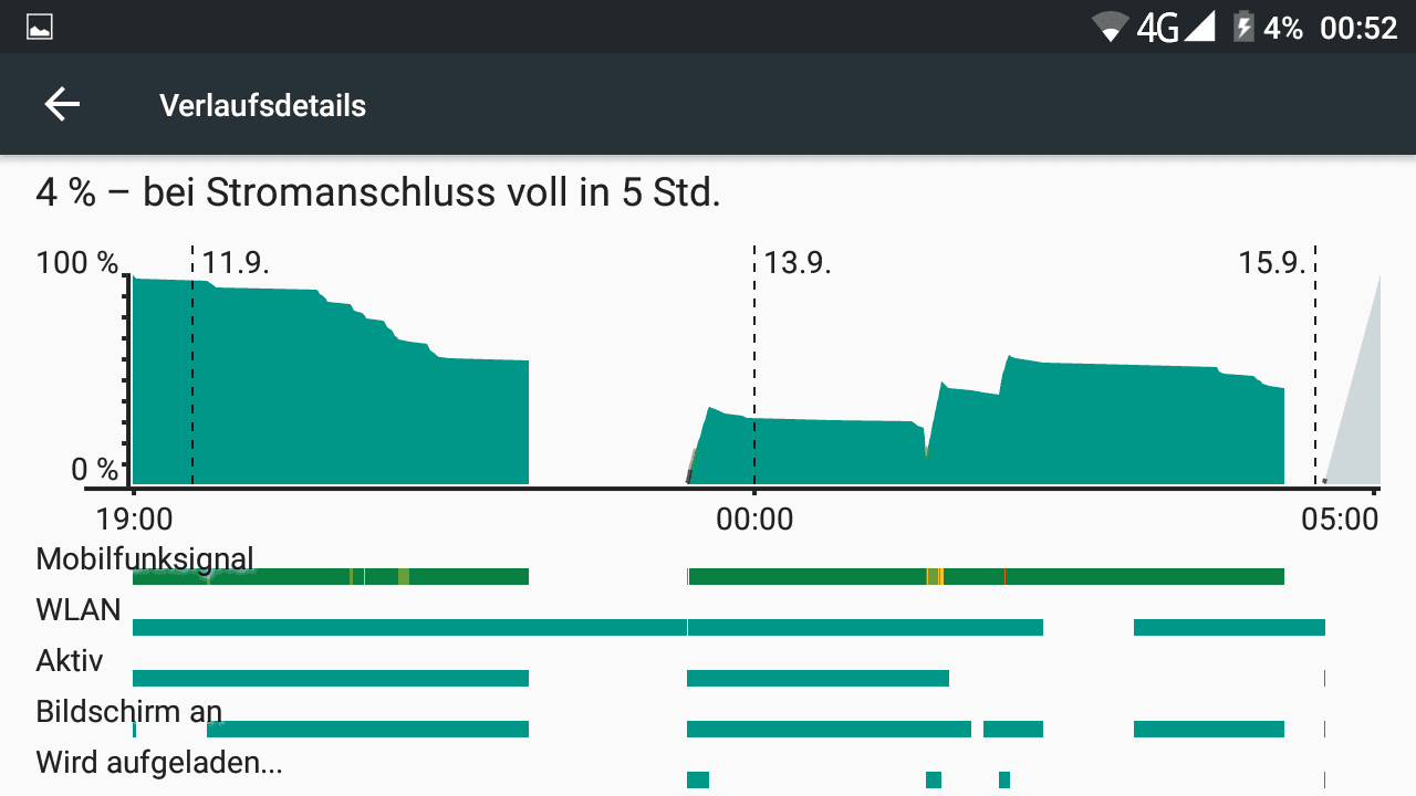

Inzwischen ist diese Erscheinung zwei weitere Male aufgetreten. Vor zwei Tagen schaltete das Telefon wieder bei 60% Akkustand ab. Ich hab daraufhin den Akkustand unter dieser Marke gehalten. Hat aber nix genützt, das Telefon ist heute auch wieder bei ca. 50% ausgegangen.
Wenn ich das Telefon dann ans Originalladegerät anschließend, dauert es ca. 15 Minuten, bis ich es wieder einschalten kann. Beim Laden wird es dann im oberen Bereich recht warm.
An was kann das liegen?
Anbei noch ein Bild, da sind die 2 Abstürze gut zu sehen.
Grüße, Simon.

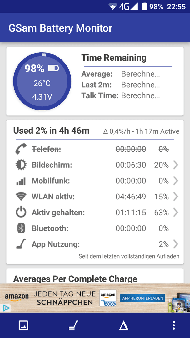

hast du root - um ggf. eine Batterie Kalibrierung mit dieser APP zu machen? Mit dem Original Ladegerät wird das Telefon am Powerknopf heiss da die 9V dort runtertransformiert werden. Daher lieber nur mit 5V aufladen, da Hitze den Akku schädigt. Ich nutze sogar immer ein 5V 1A um den Akku möglichst wenig zu stressen.... So ein Phänomen wie du hast ist mir bisher unbekannt. Vielleicht auch ein Defekt ? Les doch mal mit GSam Battery Monitor die Voltage bei 100% und bei 70% aus. Ich mach das auch mal und wir vergleichen....
Nee, Root hab ich nicht. Die empfohlene App hab ich indes installiert. Eine Stunde nach vollladen zeigte die App 100% und 4,35V Akkuspannung. Indes sind es 98% und 4,31V. Wenn ich bei 70% bin, schreib ich den Wert noch rein. Da bin ich ja gespannt.
