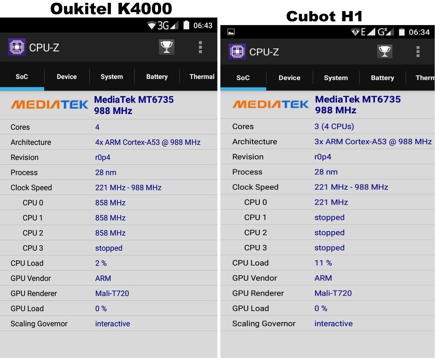

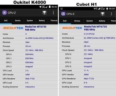

Ich habe etwas Interessantes entdeckt zum Thema CPU im Vergleich zu meinem Cubot H1 (gleicher Chipsatz).
Trotz geringer CPU Auslastung schalten beim K4000 die Kerne nicht ab, nach ein paar Minuten geht dann wenigstens 1 Kern aus, die anderen takten munter weiter mit höherem Takt als nötig bei sehr geringer Auslastung.
Beim Cubot H1 gehen nach kurzer Zeit der Nichtbenutzung drei Kerne aus und einer läuft auf Minimaltakt.
Beide Handys sind gleich eingerichtet mit den selben Apps.
Automatische Sychronisierung ist aus.
Sieht so aus, als ist das die Ursache für den erhöhten Stromverbrauch.
Nachtrag.
Auch das Umschalten in den Flugmodus ändert daran nichts.
